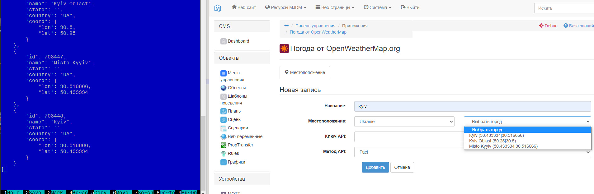

AZMaster писал(а): Пн фев 01, 2021 1:38 pm Не грузится список городов. Колесом крутит, а толку - ноль. Без этого невозможно модулем пользоваться. Или поправьте, или удалите из раздачи. Система ломается, приходится искать обходные пути, нехорошо это!
Такая же проблема на моей основной старой системе. Нельзя выбрать город и все (Колесом крутит).
Пробовал на тестовой новой системе - все пашет без проблем.
Итак проблема оказалась в том, что моя старая система почему-то не может считать city.list.json
сделал я себе короткий .json только со своим городом и все заработало.
Может как костыль в модуле добавить еще вариант прямого ввода "city id" для таких случаев?

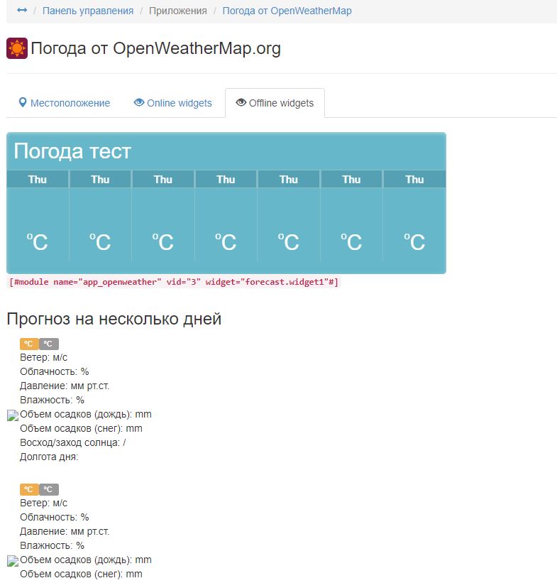

Коллеги подскажите, устанавливаю модуль.
Offline виджеты ничего не показывают.
Код [#module name="app_openweather" forecast="0"#] так же не отображает погоду.
В чем может быть проблема?

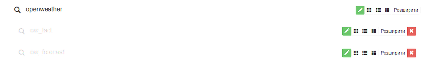

Доброго!
Знал что будут проблемы - до последнего тянул с обновлением. Как-то не правильно создаются объекты:
создаются только одни классы:
openweather - классыSPOILER_SHOW
OpenWeather (1).png (24.66 КБ) 4468 просмотров

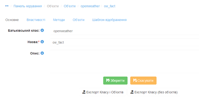

ow_fact - основноеSPOILER_SHOW
OpenWeather (2).png (49.6 КБ) 4468 просмотров

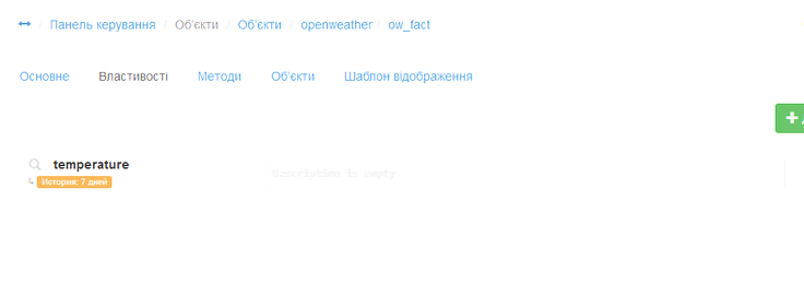

ow_fact - есть одно свойствоSPOILER_SHOW
OpenWeather (3).png (31 КБ) 4468 просмотров
ow_fact - объектов нетуSPOILER_SHOW
OpenWeather (7).png (5.64 КБ) 4468 просмотров

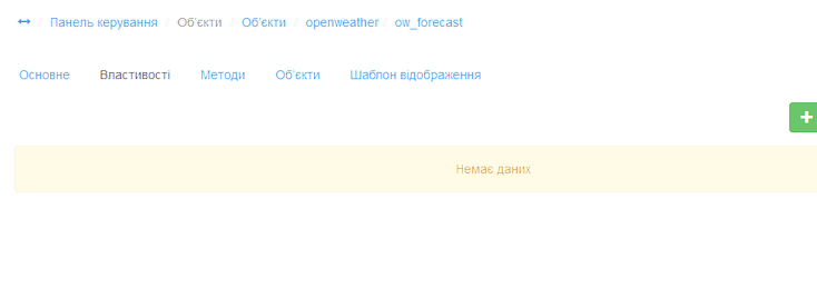

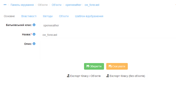

Аналогично и для ow_forecast:
ow_forecastSPOILER_SHOW
OpenWeather (4).png (52.59 КБ) 4468 просмотров
OpenWeather (5).png (26.78 КБ) 4468 просмотров
Как быть?
