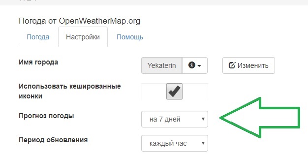

Это не помогает?

не помогает. Пробовал все количества дней и на 2 разных системах

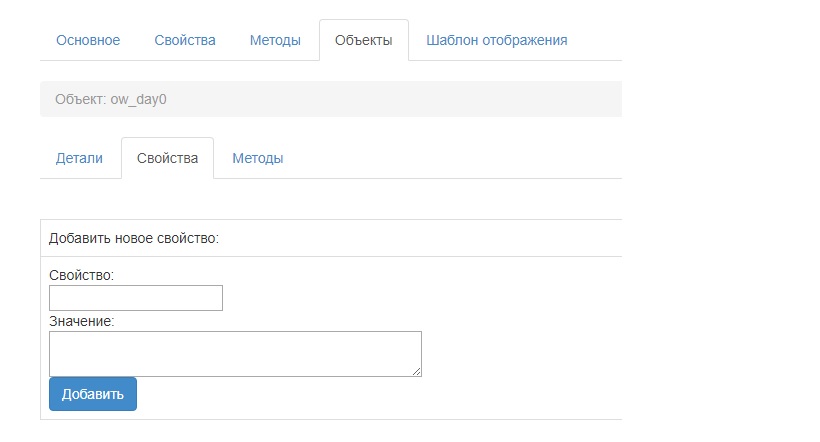

Должно быть что-то в свойствах объекта ow_day0-... ?
У меня там пусто
