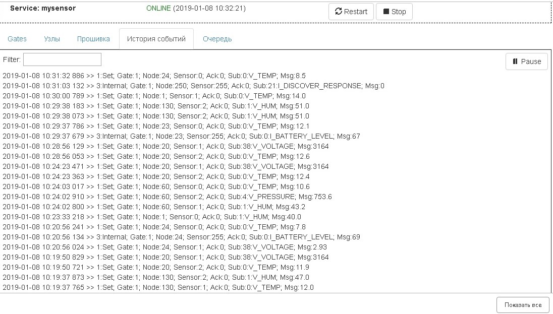

С крайним обновлением перестало показывать лог в "Истории событий"

Вот, 5-того как обновился так и перестал сыпать туда
Screenshot-2019-1-8 mysensor (Панель управления).png (121.07 КБ) 7139 просмотров

solder писал(а):С крайним обновлением перестало показывать лог в "Истории событий"
Это не модуль. Это новшества ядра системы. Все что выдает модуль не писать в файл
В конфиге нужно указать
config.php добавить Define('LOG_CYCLES',1); то будет по-старому
Отправлено с моего SM-J730FM через Tapatalk

Ivan писал(а): Вт янв 08, 2019 12:51 pm
Более того, без этого параметра может падать цикл (Ivan, возможную причину указал в комменте на гитхабе)
UPD. Нет, все таки цикл падал из-за кода в Rooms.updateActivityStatus при сработке датчика движения.
Ошибка в повторном объявлении ф-ции cmp(). (раньше методы на изменение свойств обрабатывались через callMethodSafe, а теперь в одном контексте)
Но коммент все же гляньте, он приводит к предупреждению в логе
