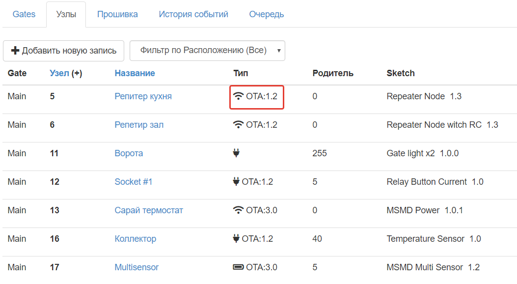

Обновление модуля
- Ускоренна прошивка
- Добавлен индикатор "Репитер"
