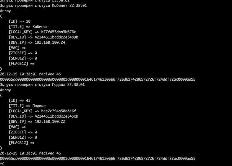

fandaymon писал(а): Сб дек 19, 2020 10:24 pm
Хммм... Т.е. какой-то ответ от устройства модуль получает... А можно после
114 echo date('y-m-d h:i:s') . ' recived '.strlen($buf) . PHP_EOL;
Добавить
echo bin2hex($buf);
чтобы посмотреть, что именно возвращает устройство.
000055aa000000000000000a0000001d000000016461746120666f726d6174206572726f724ddf82ac0000aa55
В данный момент - свет включен.

kirush писал(а): Сб дек 19, 2020 10:26 pm
Добавить
echo bin2hex($buf);
Какой-то слишком короткий ответ...

fandaymon писал(а): Сб дек 19, 2020 10:35 pm
Добавить
echo bin2hex($buf);
Это одноклавишный, а вот ответ от двух клавишного. И они совпадают :(
У двухклавишного прописал IP и установил обновление статуса Локально у помеченного на скриншоте стрелкой.
