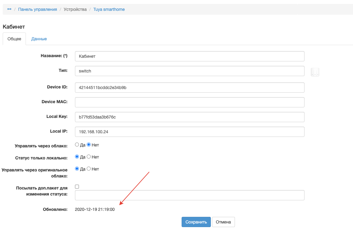

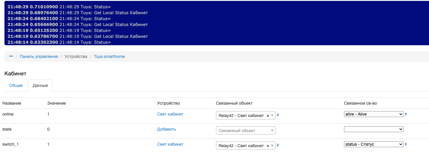

kirush писал(а): Сб дек 19, 2020 9:51 pm 2020-12-19_21-48-32.png
Привязывал к switch_1, но как только прописываю IP адрес - управление пропадает.
nmapом посмотрел - открыт порт 6668
Почему то время обновления указано пол часа назад :(
Сервер под виндовс? nmap насколько я понимаю показывает открытые порта для приёма, а тут отправляется пакет на адрес устройства и порт 6668. При этом на приём динамически открывается какой-то порт из разрешенного диапазона. Если стоит фаерволл, то он может и не пускать такие пакеты.
Кстати, а сервер находится в той же подсети 192.168.100. что и устройство?
Время обновления в настройках устройства показывает когда обновлялось что-нибудь в настройках
