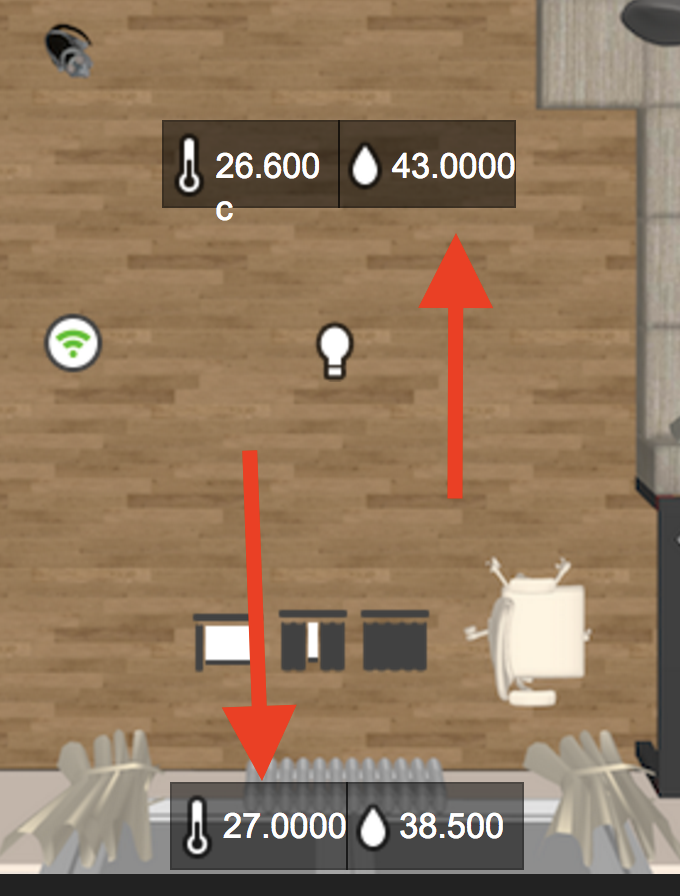

Или сам Blynk прикалывается или модуль, значения датчика температуры / влажности иногда выскакивают с 4-5 нулями ))
Снимок экрана 2017-07-18 в 20.07.11.png (599.04 КБ) 5331 просмотр

Пробовал ваш метод для округления значений
float t = round(dht.readTemperature());
Blynk.virtualWrite(10, t);
Не сработало, все равно получаю Т26.0000 Н56.0000
