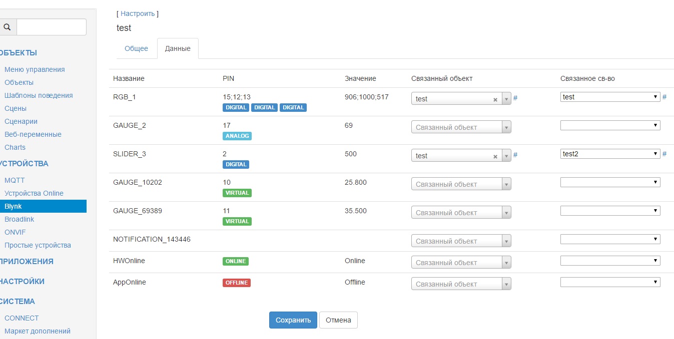

Ну а теперь к модулю...собственно он служит для связи серверов blynk и системы majordomo нативным интерфейсом в панели управления.
Интерфейс вроде не сильно замудренный сделал...но все таки опишу.
1. Вверху кнопка настроить - туда вписываете URL сервера (blynk-cloud.com для облачного сервиса, ваш_айпи:порт (порт по умолчанию 8080) - для локального)
2. Далее жмем кнопку добавить.
3. В открывшейся форме вводим:
- Имя (любое)
- Токен (выдаётся сервером при регистрации проекта)
4. После нажатия сохранить - данные по идее уже должны будут загрузиться (на вкладку данные)
5. Если этого не произошло - выставьте нужный период обновления, и подождите, пока пройдет цикл обновления
6. Убедитесь, что сервис dev_blynk запущен в XRay->Services. Если вы только установили модуль, и у вас не было устройств - цикл не запустился. Его нужно запустить вручную (1 раз, далее при перезагрузке будет стартовать сам), либо перезагрузить систему. Цикл так же должен быть запущен для п.5.
Там мы можем увидеть название_айди виджета, пины которые подключены к нему (всё это настраивается в приложении), типы пинов (цифровой, аналоговый, виртуальный), текущие значения, и связанные объекты/свойства.
Так же вывел туда статус девайса (HWOnline), и статус приложения (AppOnline)...не знаю зачем статус приложения, но вдруг кому пригодится =D...
Статус устройства выведен так же на главную страницу.
Данные обновляются раз в 5 секунд. Данные передаются в указанные свойства (если они выбраны). При изменении указанных свойств - передаются в облако.
Модуль обкатал только на нескольких виджетах (а именно RGB, GAUGE и SLIDER). Другие просил проверить форумчан, но как то никто не откликнулся. Если будут проблемы (ну или если всё хорошо) - отписывайтесь тут, не стесняйтесь =D.
Меня интересуют конкретно - связанные пины, и их тип...ну и естественно значения - правильные/нет.
