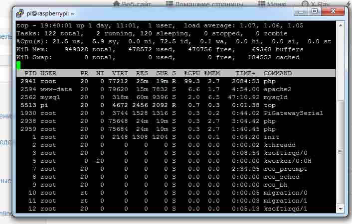

А как посмотреть диспетчер задач?slgeo писал(а):Наконец руки дошли до MySensors, та же проблема, что и у AirKing, процесс cycle_mysensors.php жрет 100% CPU.
Подключение NRF напрямую к малинке через Serial.
Похоже без Ивана не обойтись.
А то перешел тоже на малину, но в линуксе слабоват.

Re: Модуль MySensor
Приложил файл со скриншотом. php занимает 99% это оно?AirKing писал(а):В Linux команда "top"
- screen1.jpg (68.34 КБ) 16323 просмотра
