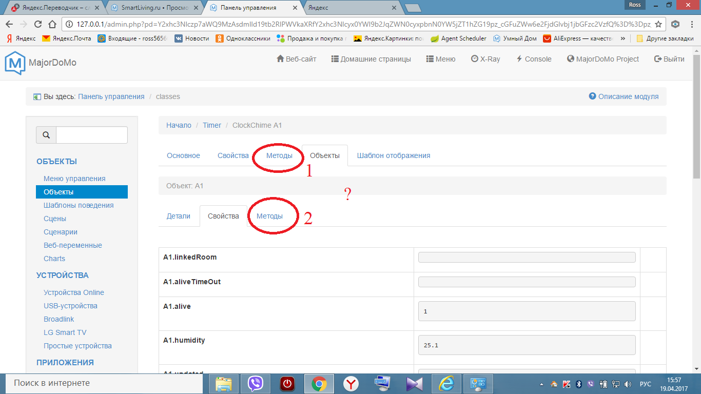

МИХАИЛ56 писал(а):
nick7zmail писал(а):Добавить такой код
include_once(DIR_MODULES."dev_broadlink/dev_broadlink.class.php");
$dev_broadlink=new dev_broadlink();
$dev_broadlink->check_params();
В метод OnNewMinute объекта ClockChime (класс Timer)
Будет обновляться каждую минуту
второй день мучаюсь , не могу найти куда добавить код , добавлял куда то но не обновляется каж минуту
от сюда плясать? и потом куда?
Снимок экрана (61).png (156.55 КБ) 6780 просмотров
Re: Модуль Broadlink
Без разницы...тот что выше - классовый (для всего класса, в вашем случае ClockChime A1), нижний для конкретного объекта...вписать можете или туда или туда...главное следите, чтобы и там и там у вас разный код не оказался...система плохо такое обрабатывает....всё спихиваем либо в класс либо в объект.

nick7zmail писал(а):Без разницы...тот что выше - классовый (для всего класса, в вашем случае ClockChime A1), нижний для конкретного объекта...вписать можете или туда или туда...главное следите, чтобы и там и там у вас разный код не оказался...система плохо такое обрабатывает....всё спихиваем либо в класс либо в объект.
спасибо огромное !
ура все получилось !
