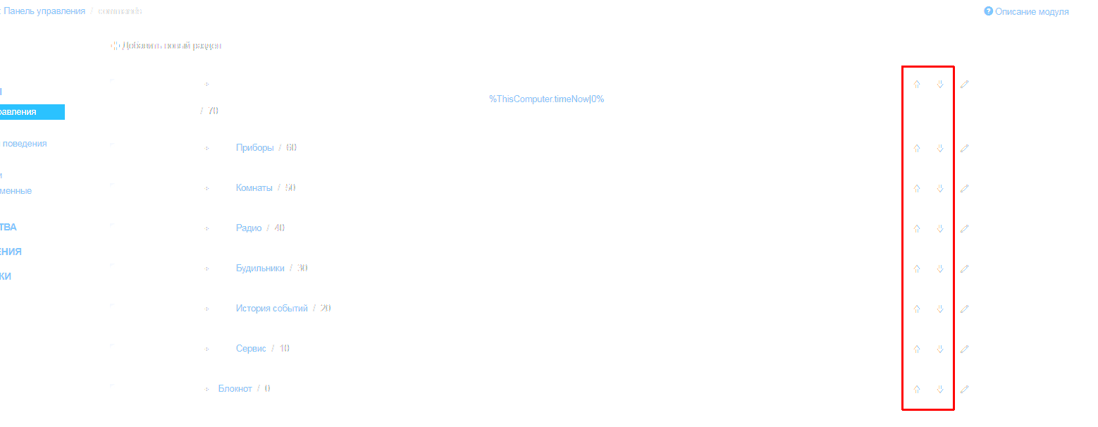

Eraser писал(а):Обновление
  • Добавлена настройка количество кнопок в ряду для клавиатуры команд в телеграмм
  • Добавлен параметр "Приоритет" команд, для сортировки при формировании клавиатуры команд
А можно добавить стрелки вверх/вниз для изменения приоритета команд? Примерно такие:
