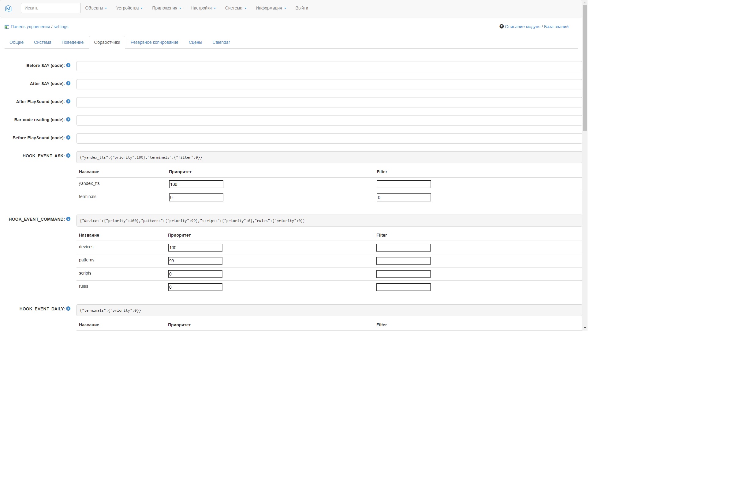

Давай уж тогда свой шаблон поведения сюда - и соответственно скрин - настроек приоритетов для команд...
Панель управления - настройки - общие настройки - обработчики... а именно HOOK_EVENT_COMMAND

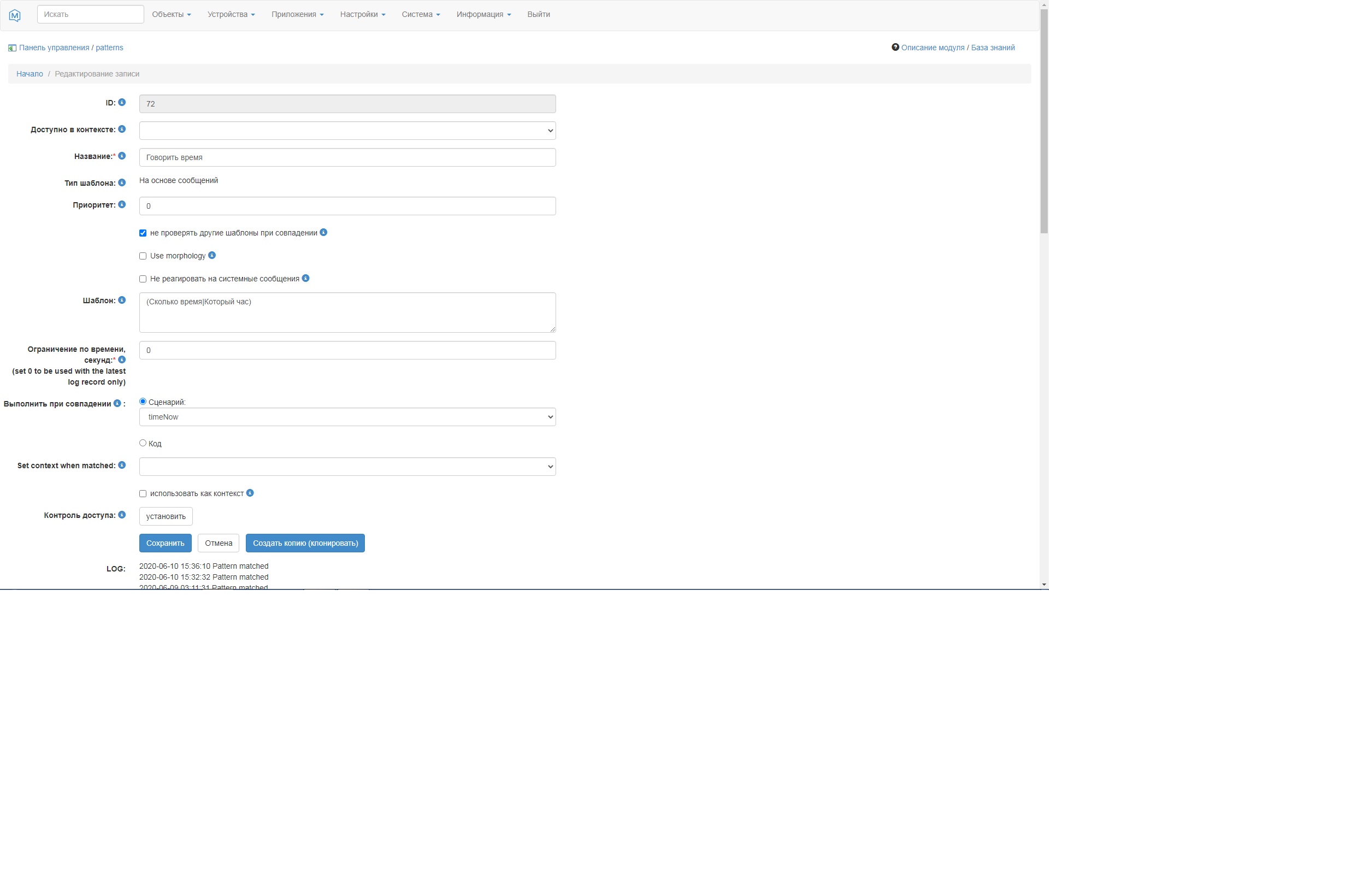

Вроде все стандартно.
Re: [Модуль] Терминалы2 (Terminals2)
Смотрите - у вас - шаблон отрабатывают - вижу что по логам в 15;36;10 было последнее
попробуйте сам скрипт запустить - отрбатывает или нет ? ато выше ж я вроде подправлял вашу ошибку вот как раз для дописания 2
