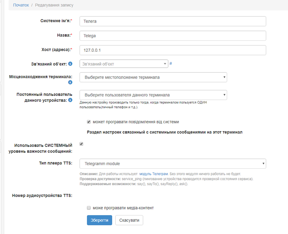

13. Теперь в качестве терминала можно использовать тедлеграм - работает как чат мажордомо

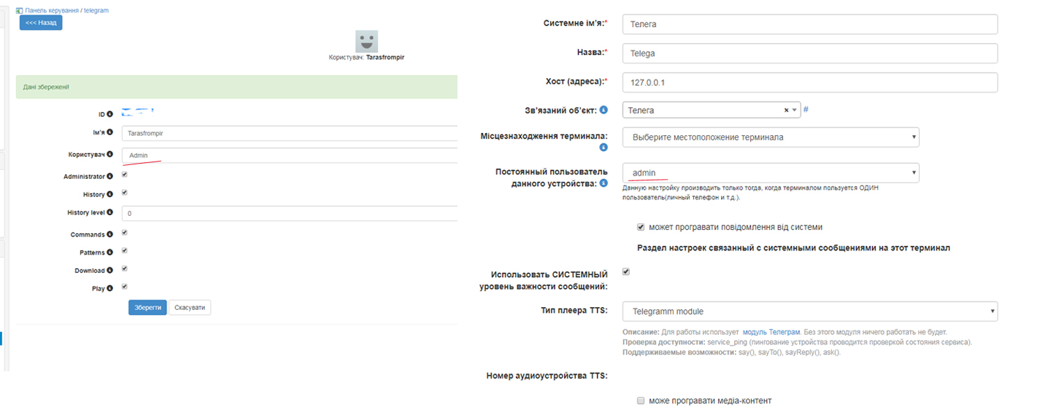

1. Привязка местоположение терминала к определенному месту. (Настройка не обязательна если терминал мобильный). В дальнейшем планируется при подаче с него команды управлять устройствами привязанными ИМЕННО к этому месту. Ну и т.д.
2. Постоянный пользователь - производится к постоянному пользователю терминала (Настройка не обязательна если терминал используется скажем в коридоре или кухне где пользователей много) - планы те же что и в п. 1.
3. Привязанный обьект - создается автоматически и даже после перепривязки перевяжется на свой (старый - если был) обьект . Хранится информация об проигрываемом контенте на терминале, уровне громкости перед подачей сообщения(при наличии возможностей), привязанный пользователь , или привязанная комната (местоположение), А ТАКЖЕ - busy - информация о занятости терминала воспроизведением сообщения.

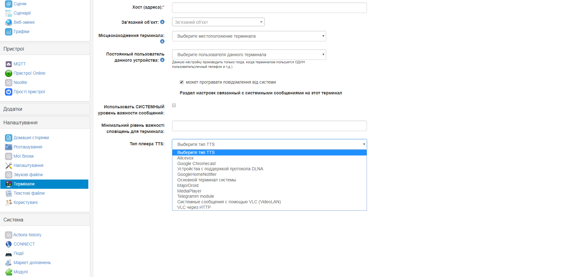

На этом изображении показаны типы поддерживаемых терминалов...
Будут добавлятся - Логитек МедиаСервер - кто может помочь с их настройкой помогите
Планируется использования отдельных звуковых устройств (дополнительные звуковые карты, блютуз устройства и т.д. все что определяется в сервере как звуковое устройство ). Тут в дальнейшем много чего можно докрутить....

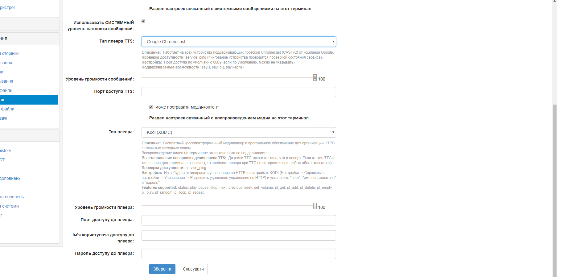

Также теперь галочка воспроизводит медиа - не обязательна для всех типов терминалов - тоесть можно проигрывать сообщения , НО не проигрывать медиа. Тоесть эти галочки не взаимосвязаны.
Галочка "Использовать СИСТЕМНЫЙ уровень важности сообщений:" - теперь можна или использовать системный уровень сообщений, или же для терминала задавать свой уровень сообщений (регулируется из любого скрипта функцией setTerminalMML('localhost', 0);).
Для Медиатерминалов таких как хромкаст, ДЛНА и т.д. существует уровень громкости сообщения - тоесть при воспроизведении сообщения устанавливается громкость именно настроенная для этого терминала (с возвратом назад после окончания проигрывания сообщений).
Уровень громкости плеера - это чистый ПОКАЗОМЕТР - уровня громкости полученного от терминала перед проигрыванием на него сообщения. см. Пункт выше...

Настройка Телеграмма как терминала- https://connect.smartliving.ru/profile/ ... og393.html
Естественно нужен установленный и настроенный модуль . Телеграмм - а вот и он - https://connect.smartliving.ru/addons/category4/35.html
ПС. Обновил терминал для Телеграмма смотрите блог
