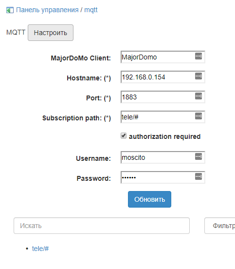

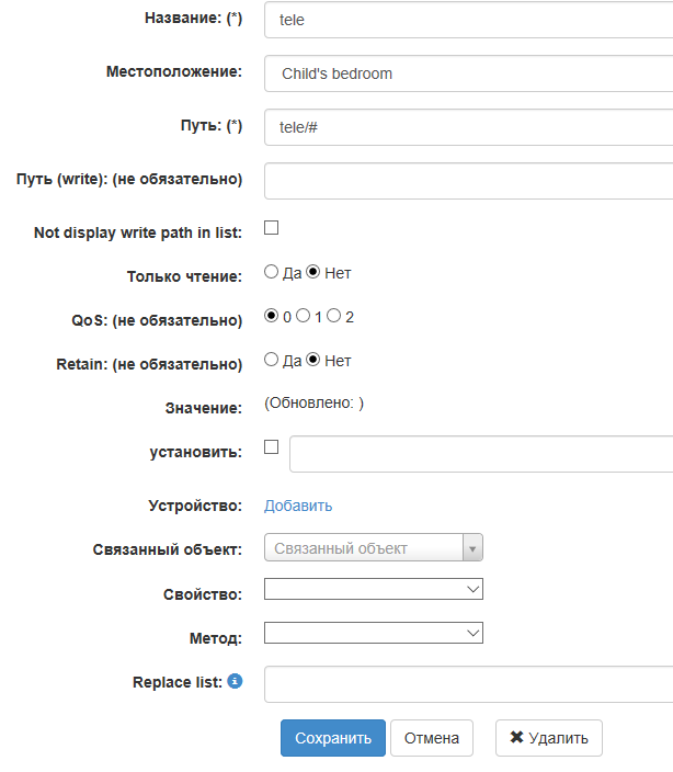

/tele# - я прописал вручную (думал, что хоть так заработает).
В настройках подписался на $SYS/broker/#
Топики не появляются.
Вручную создал топик $SYS/broker/uptime, тоже пустота
в X-RAY все топики видны.
Удалил модуль, установил заново. Настройки сохранились, ничего не изменилось. Как удалить модуль mqtt полностью, чтобы почистить все хвосты и заново переустановить ?
