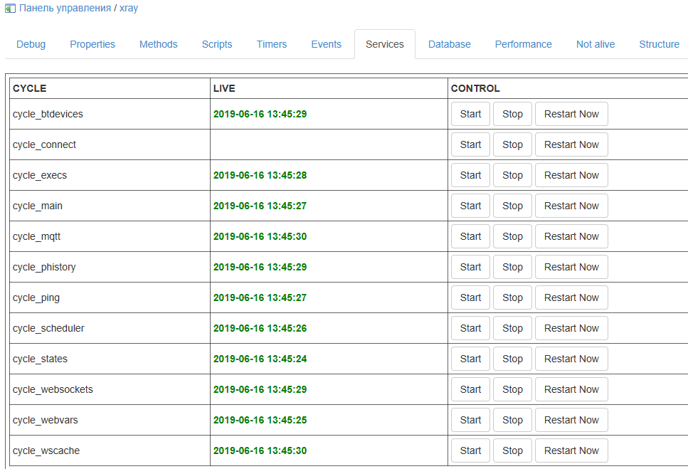

13:43:30 Topics to watch: # (Total: 1)
13:43:30 Path: #
13:43:30 Subscribing to: #
2019-06-16 13:43:30 Topic:tele/sonoff/LWT Он-лайн
2019-06-16 13:44:28 Topic:tele/sonoff/LWT Он-лайн
2019-06-16 13:44:28 Topic:cmd/sonoff/POWER
2019-06-16 13:44:28 Topic:tele/sonoff/INFO1 {"Module":"Sonoff Basic","Version":"6.5.0(release-sonoff)","FallbackTopic":"cmnd/DVES_455984_fb/","GroupTopic":"sonoffs"}
2019-06-16 13:44:28 Topic:tele/sonoff/INFO2 {"WebServerMode":"Admin","Hostname":"sonoff-6532","IPAddress":"192.168.0.104"}
2019-06-16 13:44:28 Topic:tele/sonoff/INFO3 {"RestartReason":"Software/System restart"}
2019-06-16 13:44:28 Topic:cmd/sonoff/POWER {"POWER":"0"}
2019-06-16 13:44:28 Topic:cmd/sonoff/POWER 0
2019-06-16 13:44:36 Topic:tele/sonoff/STATE {"Time":"2019-06-16T14:44:37","Uptime":"0T00:00:19","Vcc":3.182,"SleepMode":"Dynamic","Sleep":50,"LoadAvg":19,"POWER":"0","Wifi":{"AP":1,"SSId":"Zaycevy","BSSId":"70:4F:57:3B:4A:77","Channel":1,"RSSI":88,"LinkCount":1,"Downtime":"0T00:00:09"}}
2019-06-16 13:44:36 Topic:tele/sonoff/SENSOR {"Time":"2019-06-16T14:44:37","AM2301":{"Temperature":27.1,"Humidity":43.5},"TempUnit":"C"}
В логах видно, что MajorDoMo получает данных, но в интерфейсе почему-то не отображает их.

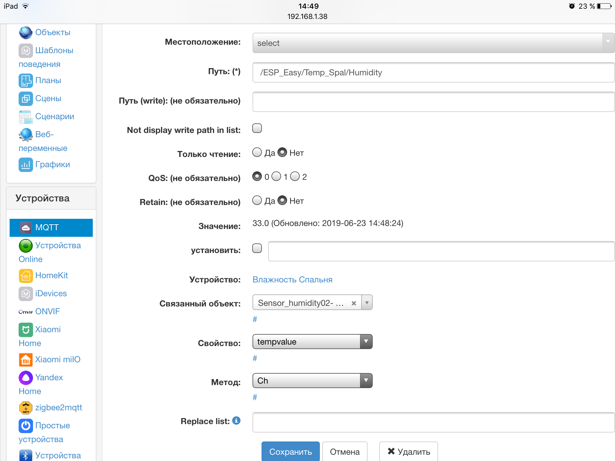

Как все-таки привязать свойства объекта к сообщениям MQTT-брокера, когда они не видны? А они поступают. MQTTlens их видит. Кто-нибудь помогите пожалуйста!!!!!!!

Сам цикл подсвечивается зеленым:
