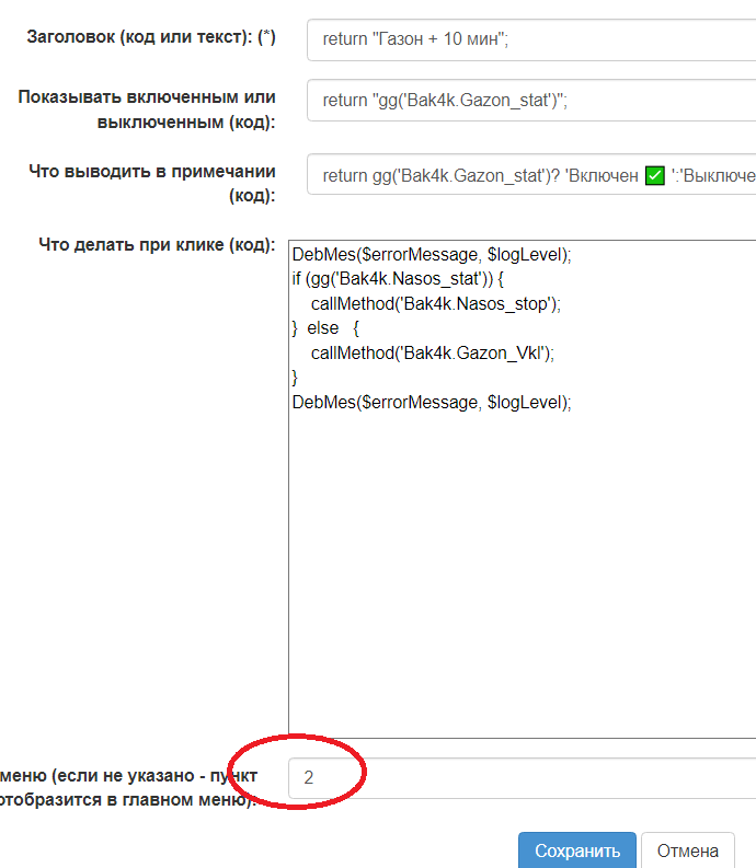

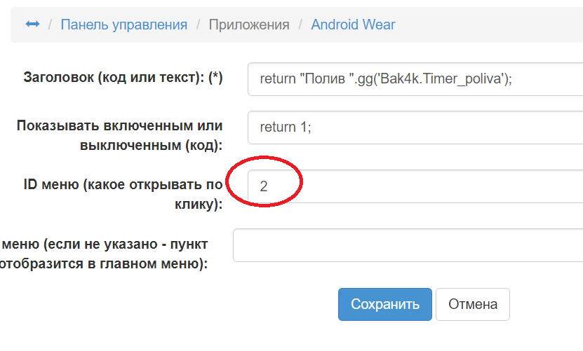

sashok писал(а): Вс дек 31, 2023 7:26 pm есть у кого то примеры и скрины настроек пункта "меню" ? что и как туда прописывать, с картинками и "кнопками" разобрался, а вот с меню засада. я так понимаю туда надо вписать id пункта меню мд "меню управления"?

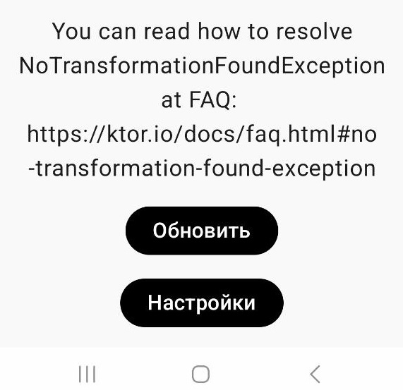

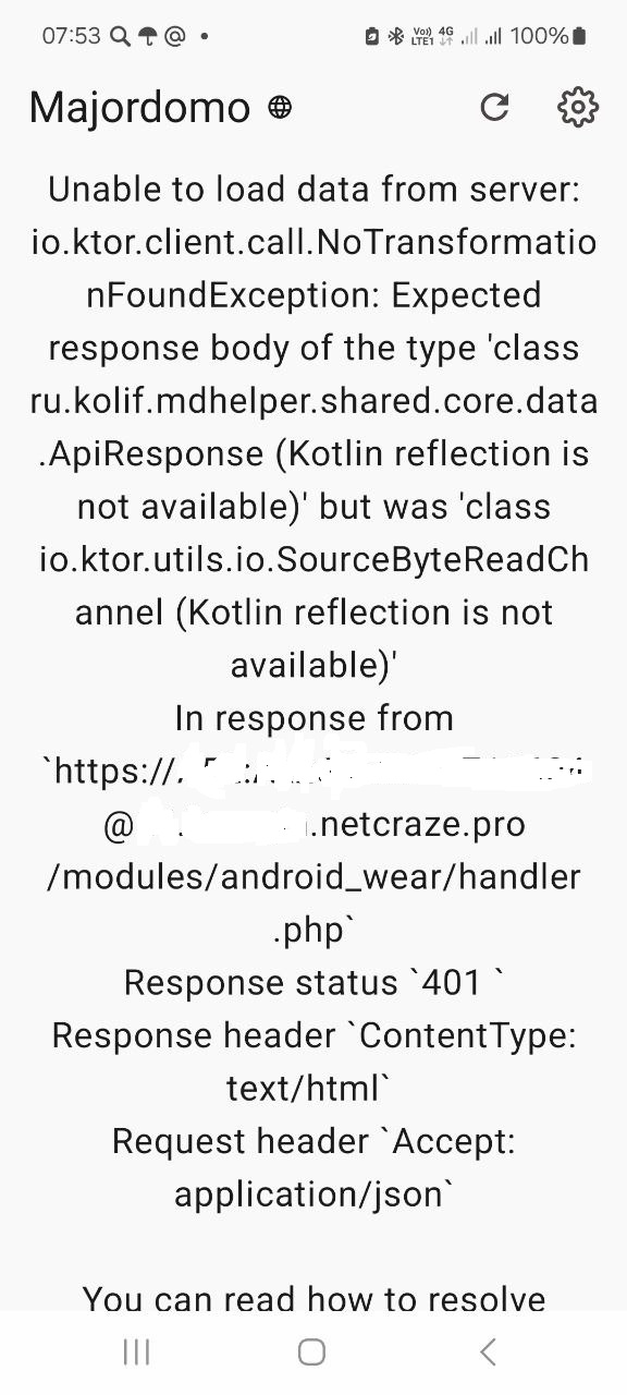

bartwell писал(а): Вс окт 05, 2025 10:07 pm А если в браузере открыть https://login:пароль@ятут.гдето.keeneti ... andler.php - работает?
Это работает. Но на телефоне вот такой ответ при входе в приложение
bartwell
Сообщения: 69
Зарегистрирован: Пн апр 23, 2018 11:10 am
Re: Модуль + приложение для Android, Android TV, Wear OS, iOS, MacOS, Windows
Сообщение bartwell »
Проблема в авторизации. А как именно у вас настроена авторизация на сервере? Выпущу обновление с учетом вашей настройки.

bartwell писал(а): Ср окт 08, 2025 10:36 am Проблема в авторизации. А как именно у вас настроена авторизация на сервере? Выпущу обновление с учетом вашей настройки.
Все отлично! Так: http://login:пароль@ятут.гдето.keenetic.pro - работает!!!

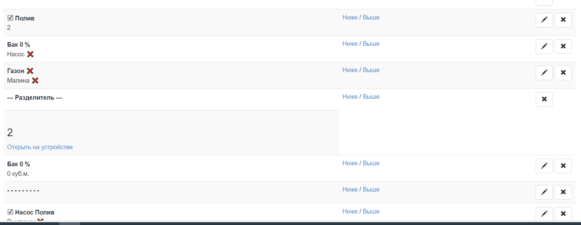

А вот "Открыть на устройстве" не работает :( Не принципиально, но задумка то крутая. Приложуха установлена на смартфоне.
