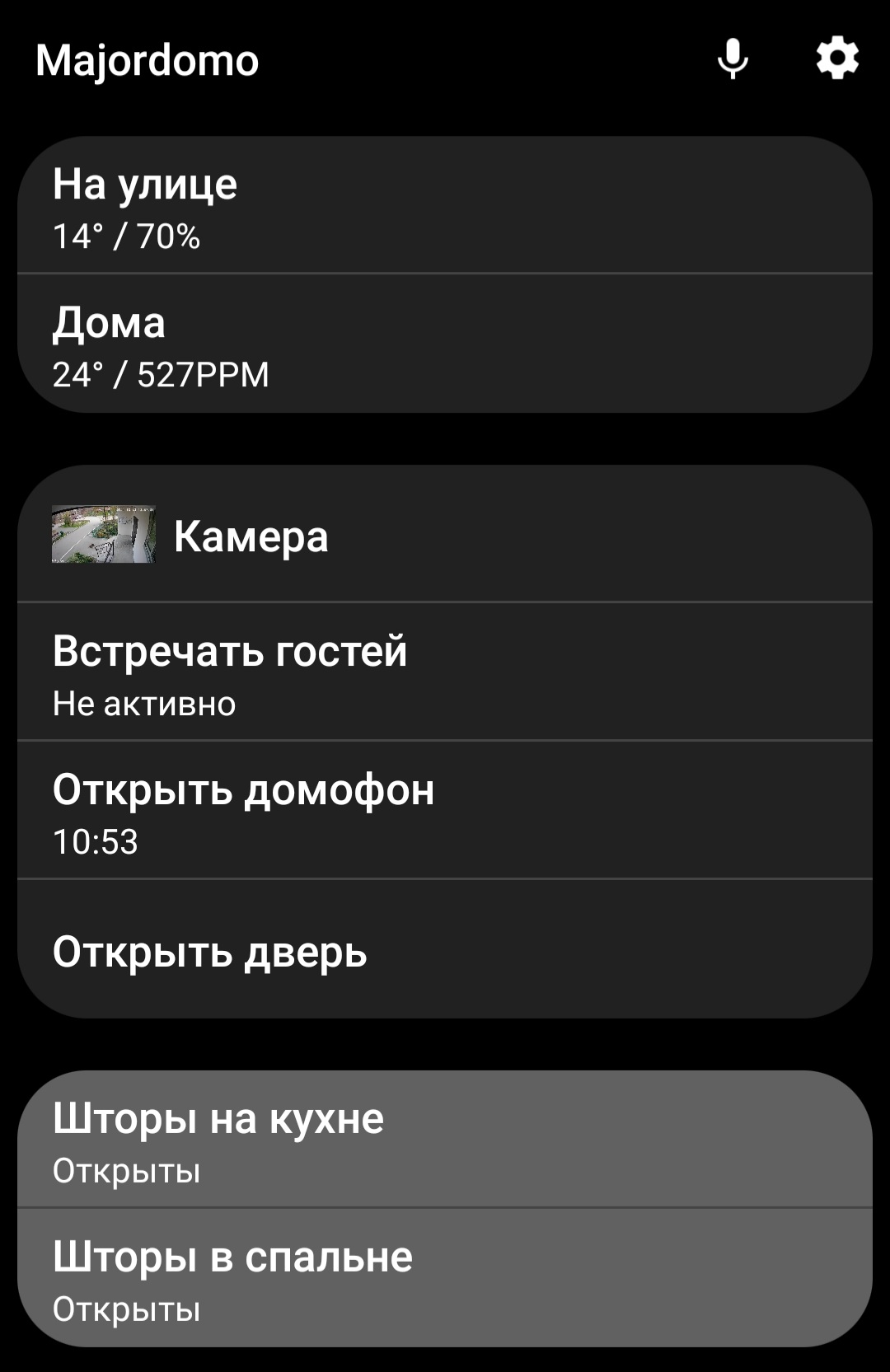

Лично мне не хватает возможности быстро что-то посмотреть или включить в умном доме с часов. Поэтому решил набросать модуль и приложение к нему. Приложение так же адаптировано и для Android-смартфонов и телевизоров (или ТВ-приставок) на Android TV. Можно использовать и на часах на телефоне, как вместе, так и по отдельности.

2. Добавляем нужные пункты. Обязательным является только поле "Название" - это то, что будет отображаться в приложении. Далее можно определить, что выводить второй строчкой, что делать при клике и показывать ли выключатель.

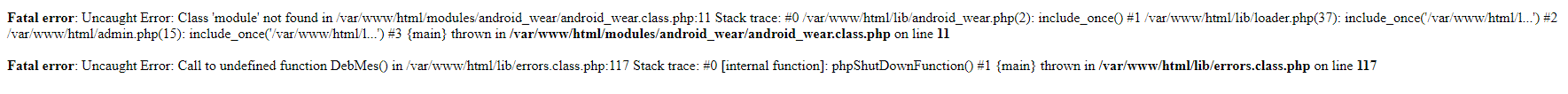

После нажатия установить модуль

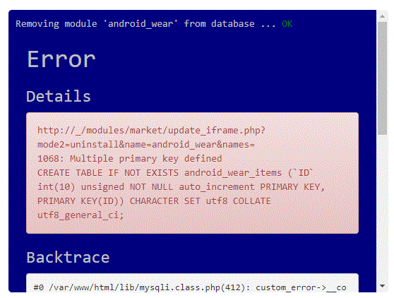

Re: Модуль + приложение для Android, Android TV и Wear OS
И вот еще

Исправил, залил обновление модуля.
