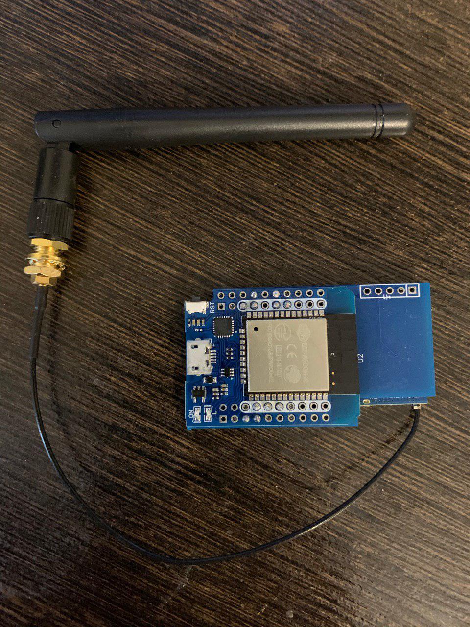

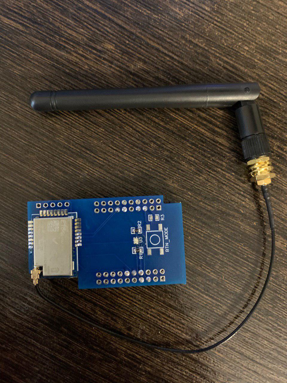

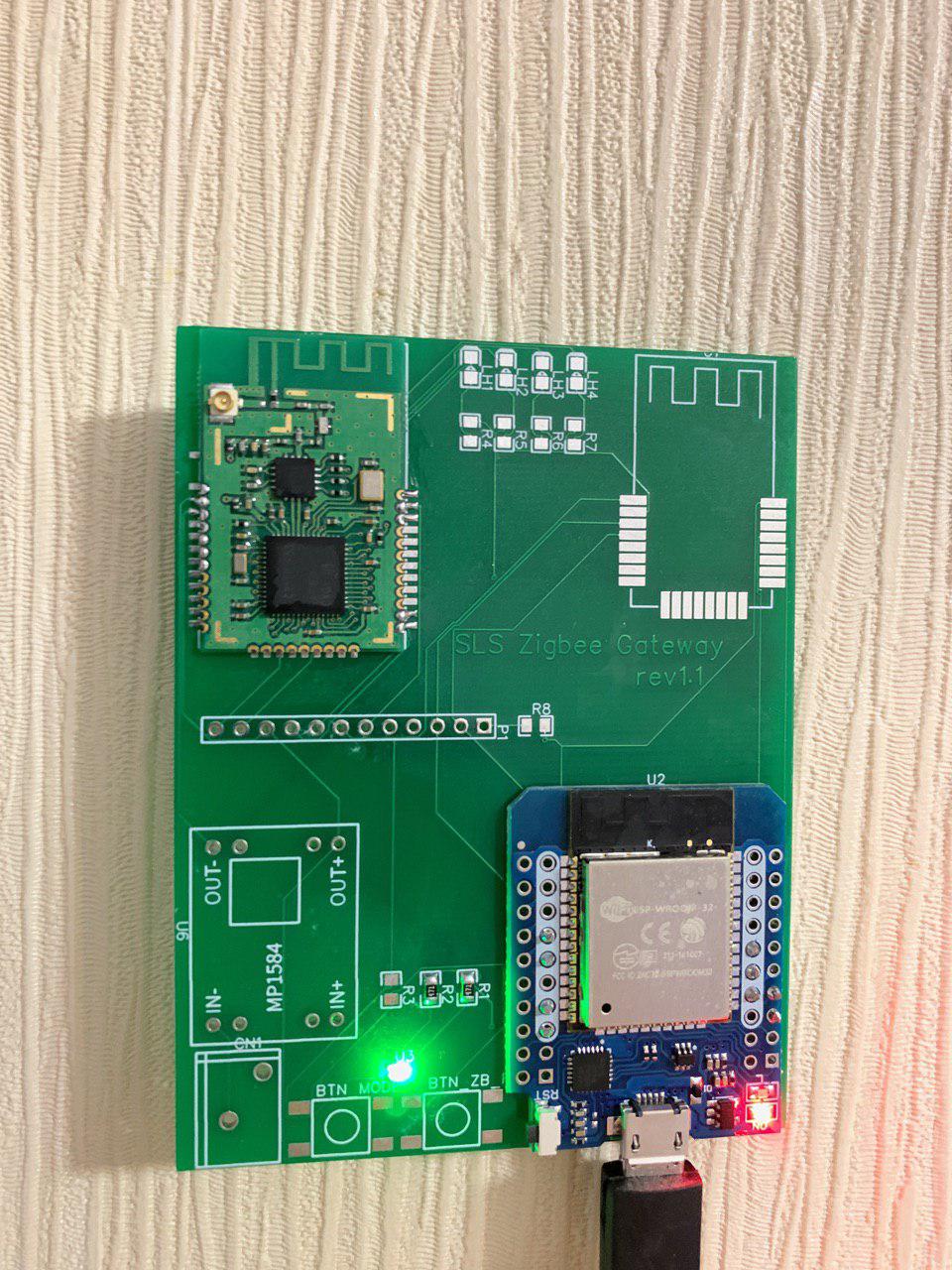

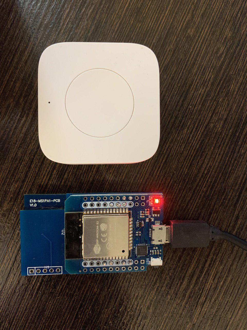

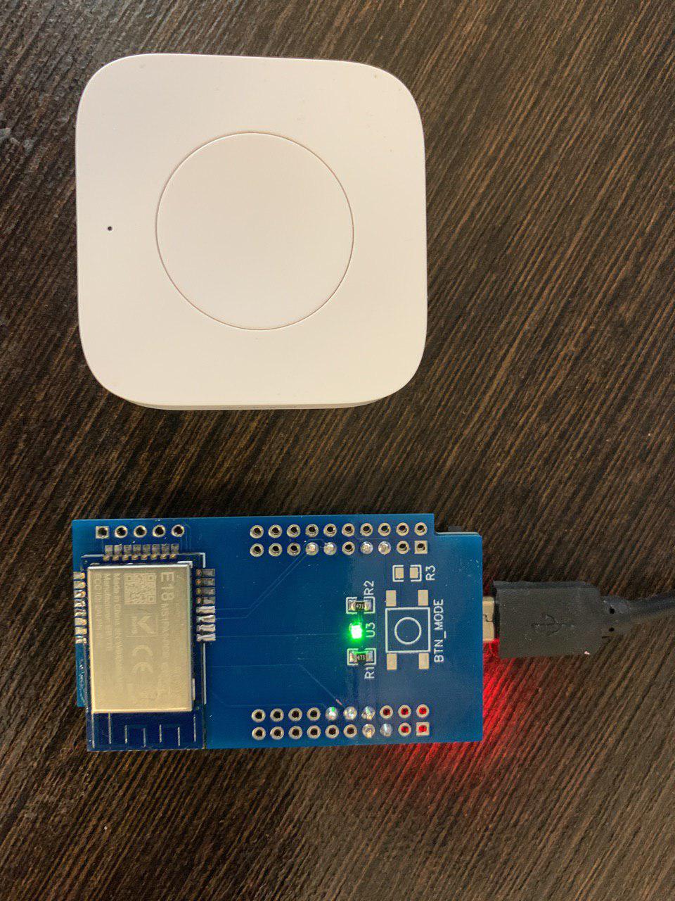

Спаяны прототипы
Варинт со встроенной антенной и с внешней, а так же на сс2538
- photo_2019-10-31_22-09-44.jpg (275.57 КБ) 8090 просмотров
- photo_2019-10-31_22-09-42.jpg (247.92 КБ) 8090 просмотров
- photo_2019-10-31_22-09-35.jpg (243.11 КБ) 8090 просмотров
- photo_2019-10-31_22-09-32.jpg (223.97 КБ) 8090 просмотров
- photo_2019-10-31_22-09-30.jpg (225.14 КБ) 8090 просмотров
