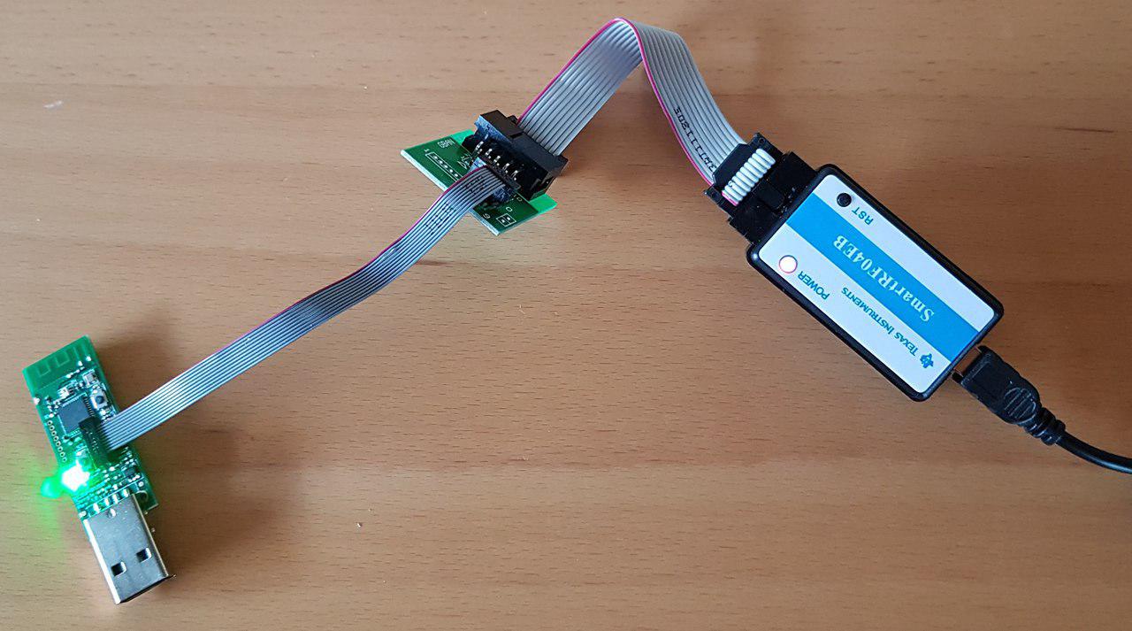

Модель проще всего использовать такую: Для прошивки нужен программатор: Прошивка для модуля ZigBee cc2530
Как прошивать смотрим тут.

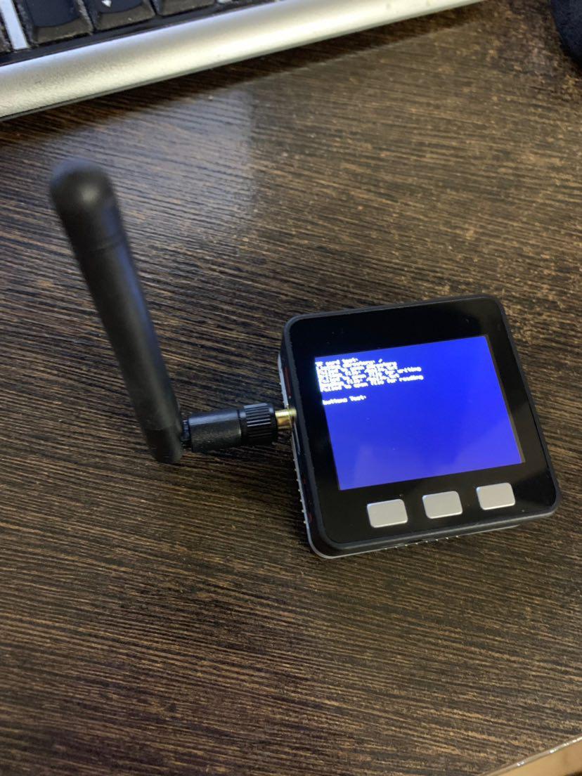

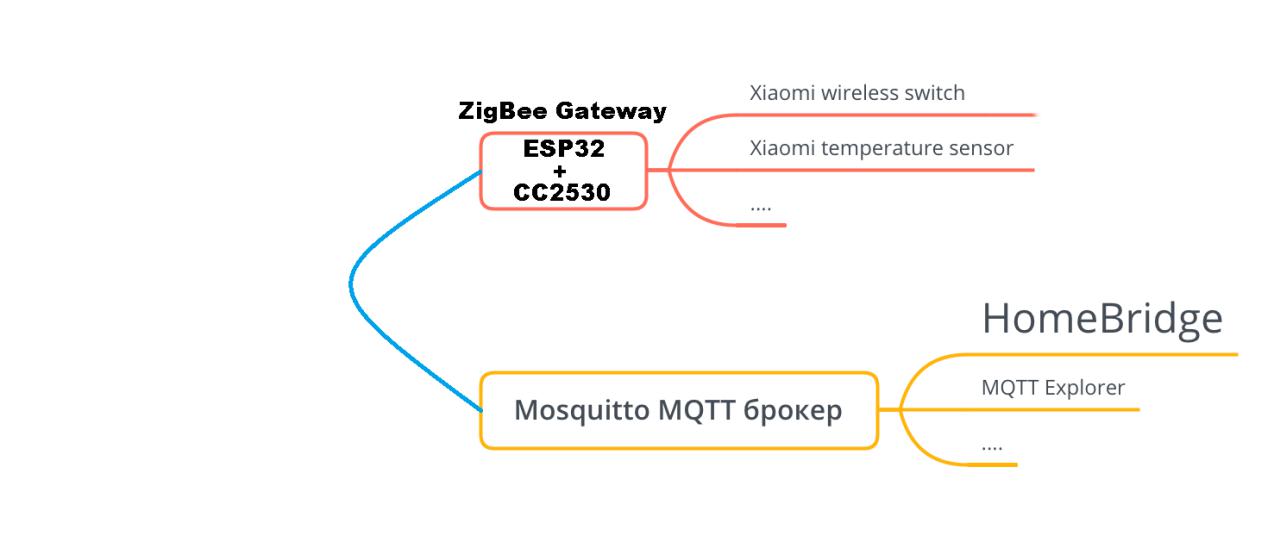

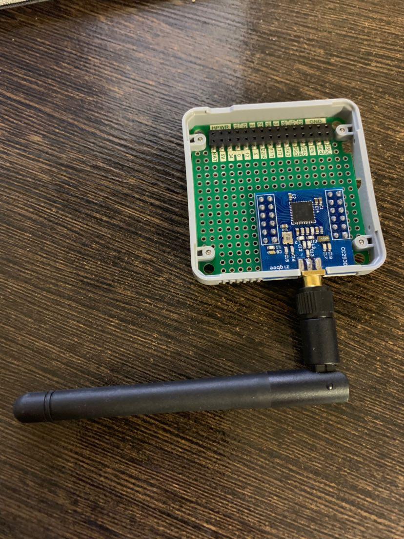

Получилось у меня так для ESP32 M5 Stack: Шлюз работает с УД через MQTT, структура топиков близкая к используемым в проекте zigbee2mqtt.
Поэтому шлюз работает (в соответствии с уже реализованными функциями) с имеющимся в маркете модулем для zigbee2mqtt.
Для прошивки запустить соответствующий батник из архива.

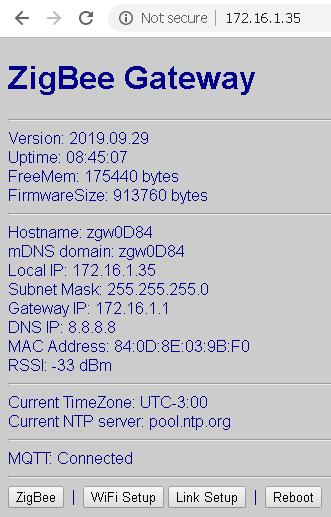

При первом запуске, создается точка доступа c именем вида zgwABCD, без пароля.
После подключения к ней, автоматически открывается страница настроек (если не открылась, можно зайти по адресу 192.168.1.1) и прописываем подключение к точке доступа и к MQTT серверу (но его можно указать и позже), нажимаем перезагрузку и шлюз подключится к точке доступа и начнет слать сообщения в MQTT.

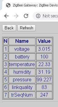

Пример данных от кнопки Акара: Датчик температуры влажности и давления: Основное окна веб-интерфейса: Список устройств: Свойства устройства: Группа поддержки в Telegram: https://t.me/slsys

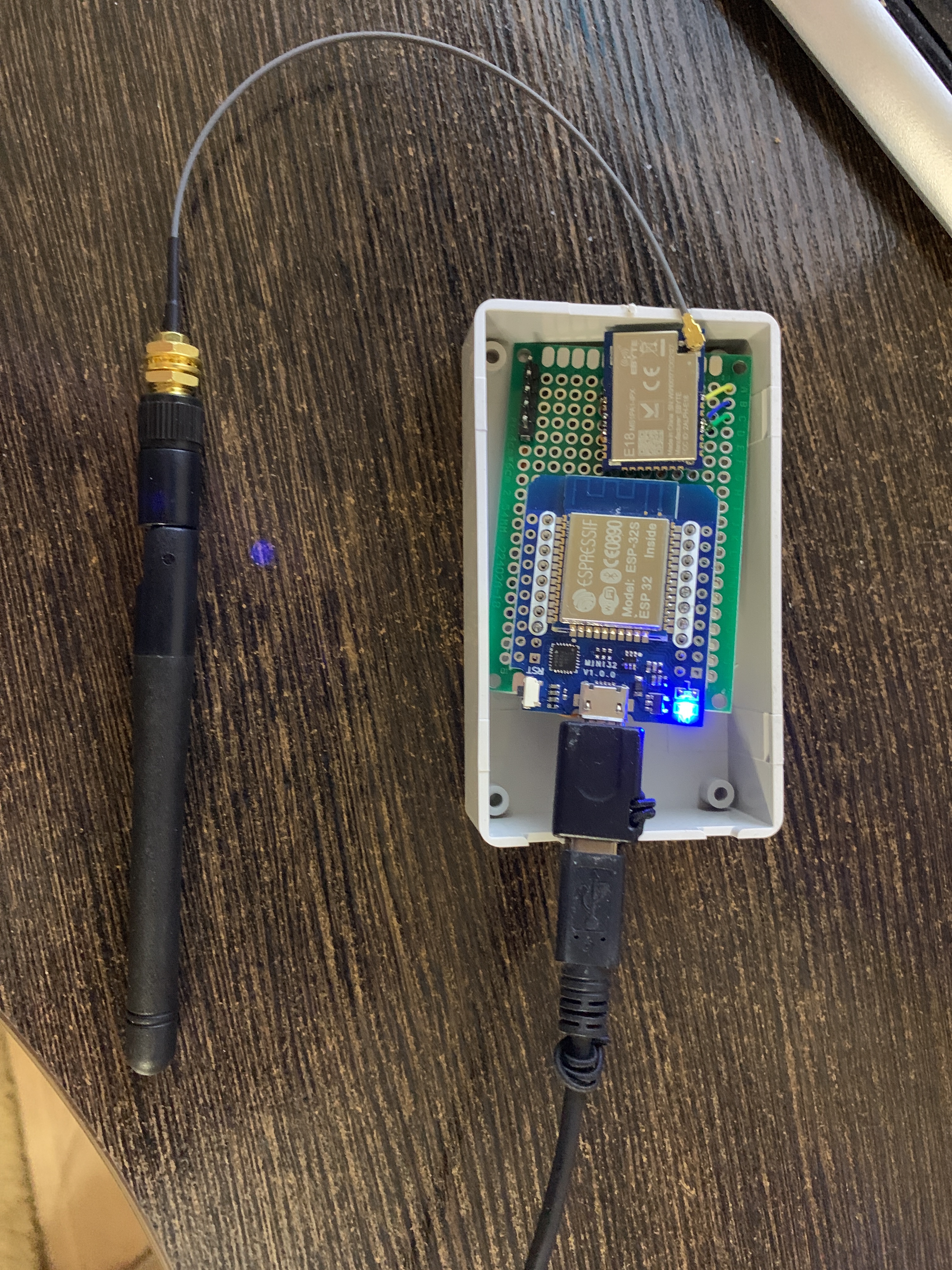

Интересный проект. Можно у вас купить готовый шлюз, какая информация на экран выводится?
Re: ZigBee Gateway
Готовых пока нет, но думаю закажем партию плат.
Экран тут не используется, можно спаять вот так например

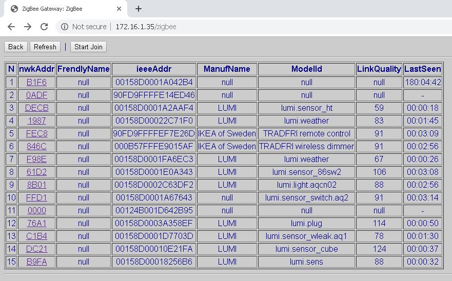

Вопрос: Как добавлять устройства.
Ответ: Есть два способа:
1. Включить режим присоединения на странице Zigbee в веб-интерфейсе (кнопка Start Join)
2. Можно послать значение true / false в топик ZigBeeGW/bridge/config/permit_join

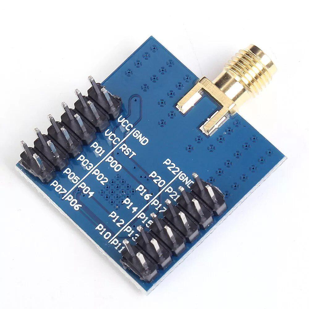

Вопрос: Какое оборудование необходимо для шлюза на 2530
Ответ: Вот подборка с Aliexpress для сборки шлюза без пайки:

- $4.88 Модуль ESP32
- $4.89 Модуль CC2530 без усилителя но с внешней антенной
- $8.19 Отладчик СС Debubber для прошивки модуля CC2530
- $0.60 Набор проводов

Так и не понял чем отличается от viewtopic.php?f=5&t=6011? Расскажите тупому?)
Re: ZigBee Gateway
По вашей ссылке модуль для МЖД для работы с zigbee2mqtt шлюзом написанном на nodejs.
Это проект шлюза на базе ESP32, который не требует подключения USB свистков и установки тяжелого софта на сервер.
