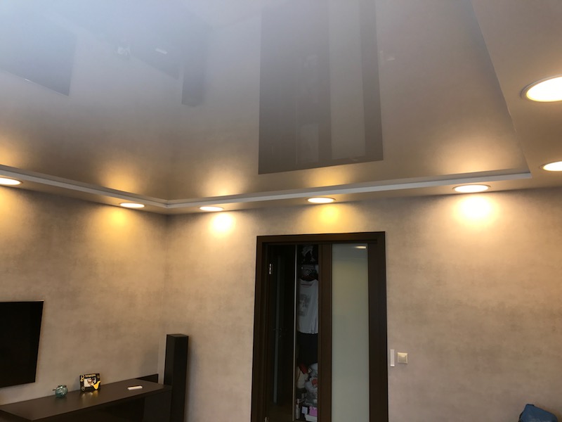

Я всегда пользуюсь диммированием, пришли гость яркость на максимум, сидишь втыкаешь в компьютер - средняя яркость, смотришь фильм - минимальная яркость. За день минимум 2 раза меняю яркость. Светильников натыкано с запасом. Проще сделать меньше яркость чем света будет не хватать.
