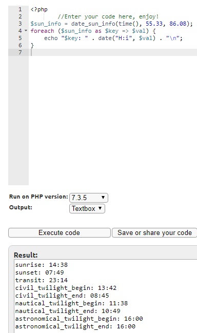

А вот если прогнать эти координаты через команду date_sun_info , с помощью которой и пишется время заката/рассвета - получаю совсем другие значения нежели на сайте....
на сайте сейчас
Sunrise 04:39
Sunset 21:48
А через функцию выходит
Это че получается - функция php неправильно пашет? Даже старый модуль всю жизнь через неё закат/рассвет писал...чет я даже потерялся, как тут быть))
ПыСы: Заметил, что минуты почти совпадают...а по часам сдвиг ровно на 10 часов...интересно с чем может быть связано...пока нихера не понял =D
