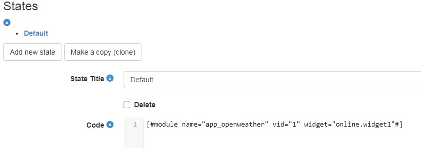

Только такой ещё вопрос есть ли возможность уменьшить число дней на прогнозе , а то банально мне виджет не помещается на сцене, хватило бы трёх.
Serega66 писал(а): Ср июн 03, 2020 11:27 pm допустим как вывести информацию из модуля на сцену или в меню.
копируй строчку которая под виджетом, так как например график выводишь или видео и вставь в элементы сцены

Чисто в теории можно выбрать кол-во дней в экспертном режиме...на практике же - не проверял, как это работает...объекты, по моему, не удалятся, надо будет вручную подчистить...а виджет по идее должен перестроится.
