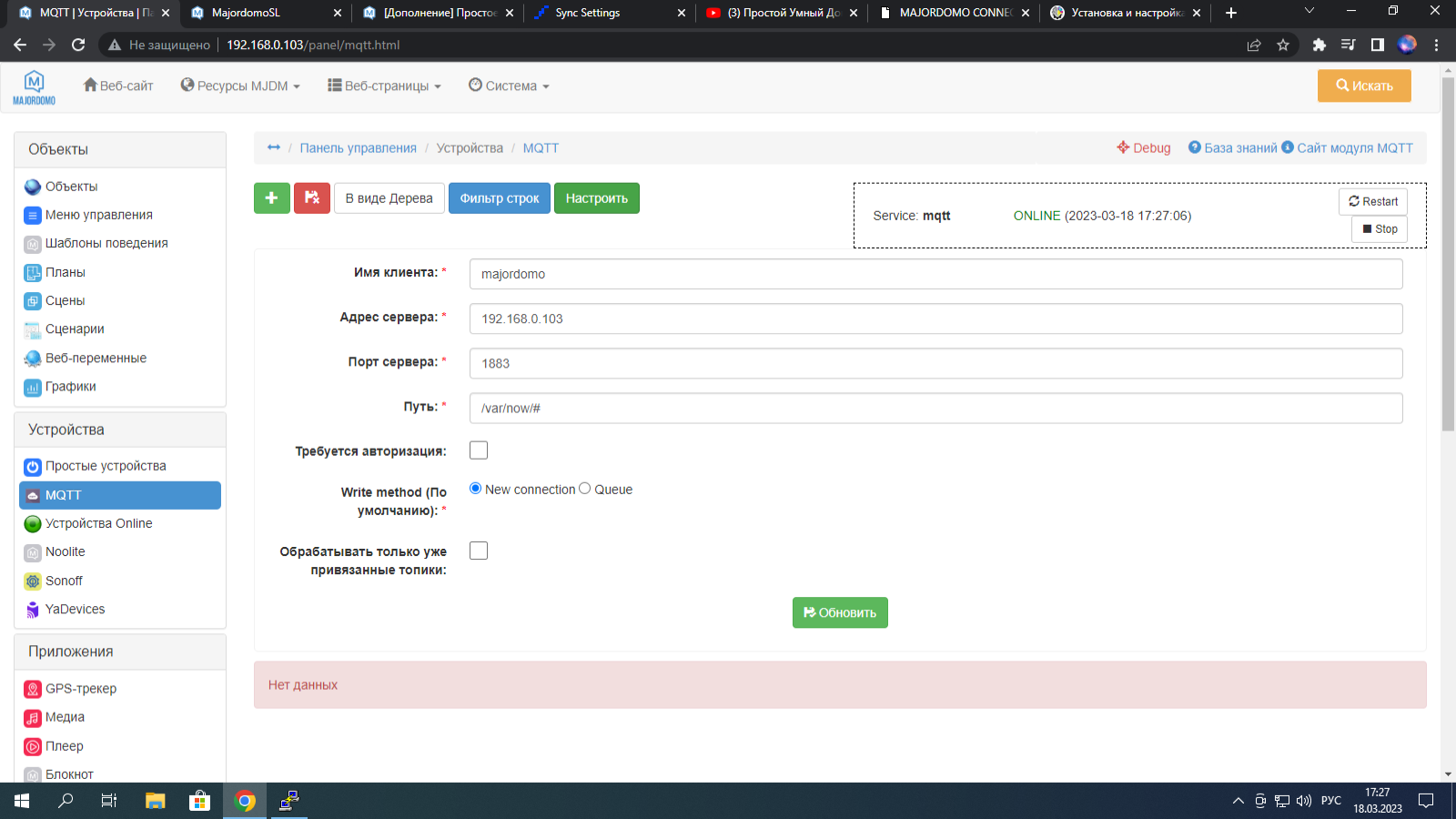

Здравствуйте не могу разобраться как WLED подключить к MQTT вообще ничего не проходит
Eraser
Сообщения: 1085
Re: [Дополнение] Простое устройство: WLED
Сообщение Eraser »
MrReD32 писал(а): Сб мар 18, 2023 5:27 pm Здравствуйте не могу разобраться как WLED подключить к MQTT вообще ничего не проходит
в модуле mqtt путь wled/#

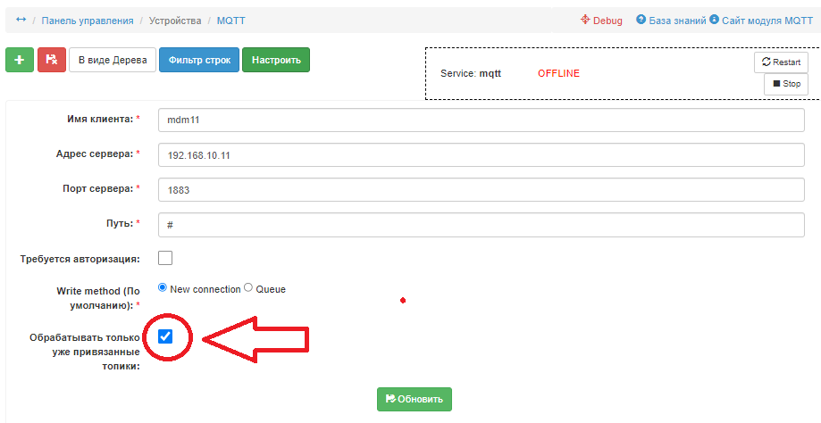

тогда с других устройств не будет видеть, лучше просто решетку.
И если абсолютно весь поток не нужен, после привязки требуемого, ограничить сам клиент mqtt мажордомо
