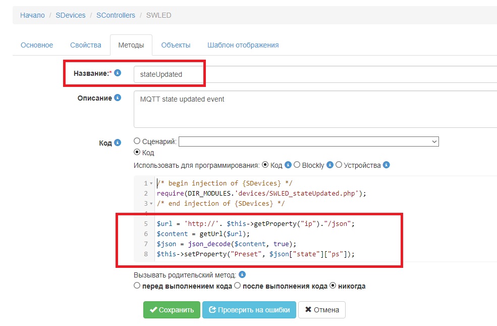

Добрый день уважаемые коллеги! Вопрос к автору данного плагина. Во-первых, огромное спасибо за плагин! Он реально крутой! Особенно когда разберешься, как он работает) Теперь вопрос: Не могли бы Вы сделать свойство, в котором будет указываться количество сохраненных пресетов? Очень нужная функция, так как создавая меню я столкнулся с проблемой, что в поле выбора неизвестно какое количество пресетов устанавливать. Если будет такая циферка, этот процесс можно автоматизировать. А еще бы очень желательно третий цвет сделать... Заранее спасибо!

Возможно автор это добавит, но пока не сделал это, то можно сделать самому.
Как это работает?
Свойство mqtt_v запускает метод stateUpdated, который получает реальный статус пресета благодаря коду ниже, а свойство preset запускает метод presetUpdated, который установит выбранный нами пресет. В ПУ WLED есть свойство IP, как раз из этого свойства и будет браться IP для управления пресетом.
В методе stateUpdated
WLED метод stateUpdated.jpg (114.98 КБ) 11000 просмотров
$url = 'http://'. $this->getProperty("ip")."/json";
$content = getUrl($url);
$json = json_decode($content, true);
$this->setProperty("Preset", $json["state"]["ps"]);
В методе presetUpdated
WLED метод presetUpdated.jpg (157.44 КБ) 11000 просмотров
$Preset = $this->getProperty('Preset');
$data = array(
    "ps" => (int)$Preset
$url = curl_init ('http://'. $this->getProperty("ip")."/json/state");
curl_setopt($url, CURLOPT_CUSTOMREQUEST, "POST");
curl_setopt($url, CURLOPT_POSTFIELDS, json_encode($data));
curl_setopt($url, CURLOPT_RETURNTRANSFER, true);
curl_setopt($url, CURLOPT_HTTPHEADER, array('Content-Type: application/json'));
$result = curl_exec($url);
После всех этих настроек, в свойстве preset будет отображаться выбранный preset в реальном времени

Это немного не то... надо просто цифру - количество сохраненных пресетов. Их можно, конечно, посчитать самому, и в меню подправить... но, сохранил еще пресет, и опять править меню... А если будет в свойствах цивра-количество сохраненных пресетов, то этот процесс можно автоматизировать. Да и просто, считать не надо...
Re: [Дополнение] Простое устройство: WLED
Denis239tp писал(а): Вт фев 16, 2021 2:04 pm Это немного не то... надо просто цифру - количество сохраненных пресетов. Их можно, конечно, посчитать самому, и в меню подправить... но, сохранил еще пресет, и опять править меню... А если будет в свойствах цивра-количество сохраненных пресетов, то этот процесс можно автоматизировать. Да и просто, считать не надо...
ПУ WLED тут не причем. Это особенность самой прошивки WLED. ПУ WLED просто извлекает данные из json и также их отправляет в таком формате. Если эта инфа была бы, то ее из json можно без проблем извлечь, просто нет этой инфы "количество пресетов". Наберите IP/json и попробуйте найти "количество пресетов". Вы можете попросить самого автора прошивки WLED добавить "количество пресетов" в json, тогда можно будет ее извлечь.
