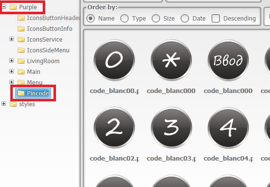

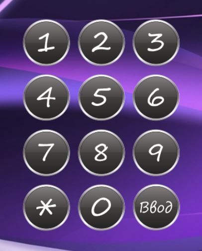

2) Изменил кнопку "Ввод" для пин кода.
Добавлена кнопка ввод.JPG (34.88 КБ) 6831 просмотр
Иконки от пин кода загружаются сюда. Название иконок для пин кода не переименовывать!!!.
иконка пин кода.jpg (57.99 КБ) 6831 просмотр

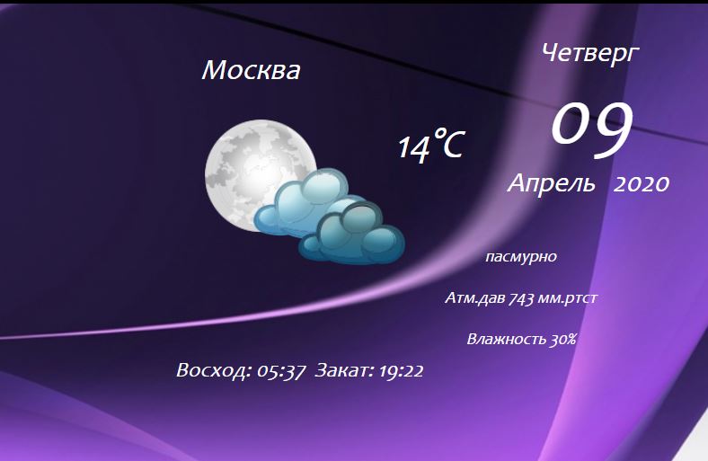

Извиняюсь за тупой вопрос. А где вообще должна отображаться эта фаза луны?
Re: [Дизайн] Сцена "Пурпур"
На главной странице ). Это встроенная функция. Если день - солнце, если сумерки и ночь - луна.
Фаза луны
фаза луны.JPG (35.59 КБ) 6792 просмотра

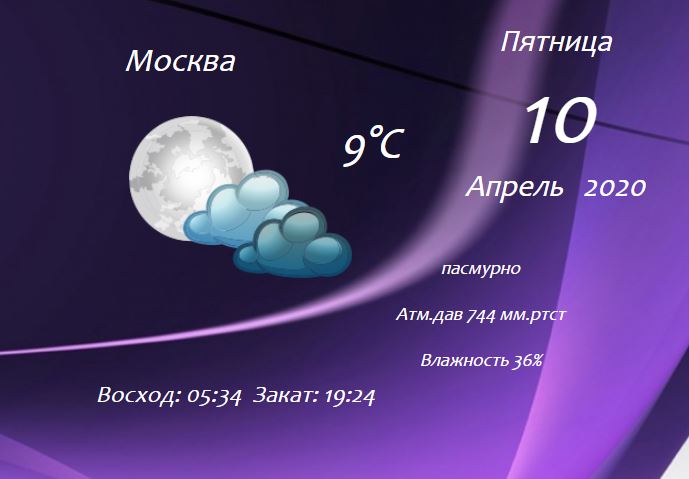

Чет у мена до сих пор солнце светит :D

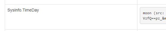

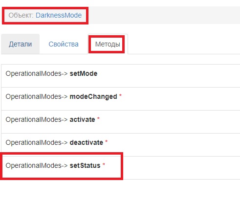

Чтобы менялось солнце на луну и обратно, нужно менять в свойстве TimeDay значения sun\moon.
Когда в свойстве TimeDay стоит значение sun
Когда в свойстве TimeDay стоит значение moon

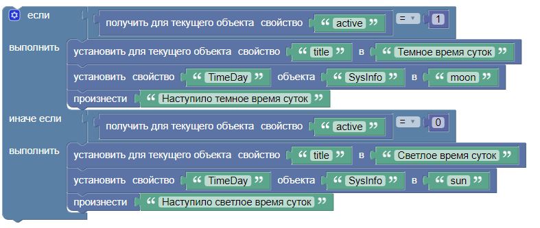

Найдите класс OperationalModes и объект DarknessMode, создайте метод setStatus и вставьте код
метод сумерки.jpg (37.99 КБ) 6696 просмотров
Код в блокли
код блокли в сумерках.JPG (62.75 КБ) 6696 просмотров
Код PHP
А , что запускает метод setStatus ?
Raspberry Pi3B+ v4.44
buba911 писал(а): Пт апр 10, 2020 10:49 pm
метод setStatus проверяет активность DarknessMode.active:
если DarknessMode.active = 0 - выставляется значение sun в свойстве TimeDay
если DarknessMode.active = 1 - выставляется значение moon в свойстве TimeDay

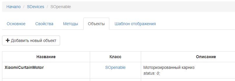

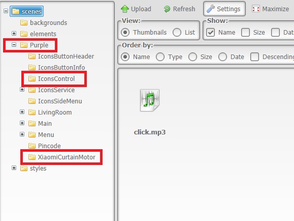

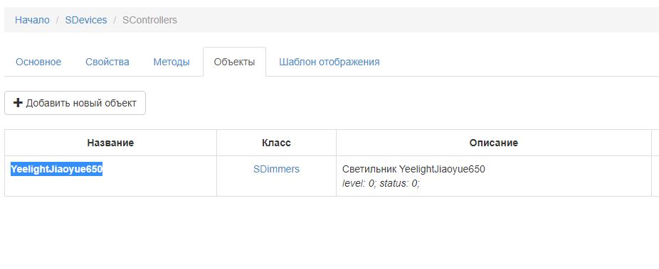

Создал панель управления потолочной люстрой YeelightJiaoyue650 и управление мотором Xiaomi. Как работает управление шторой, можете посмотреть видео. Кнопки и шторы в векторной и растровой графике, вы их можете найти по ссылке в шапке, в папке "Файлы Corel", сами иконки лежат в папке "Иконки". Верхние полоски, это индикаторы статуса устройства в сети. Можете к себе импортировать или всю сцену или элементы, они находятся в папке "Импорт деталей для сцены", в архиве Сцена Пурпур - комната. Для ползунка открывания\закрывания штор, я выставил шаг в 10 единиц (0-10-20-30-40-50-60-70-80-90-100).

К этим объектам привязаны блоки управления
Куда загружать иконки
