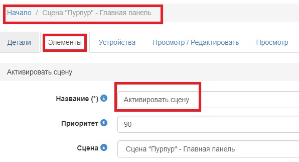

Посмотрите код элемента Активация в сцене Пурпур, в коде должен быть прописан путь запуска сценария.
Элемент активация.jpg (40.43 КБ) 5915 просмотров
Код активации.JPG (60.31 КБ) 5915 просмотров

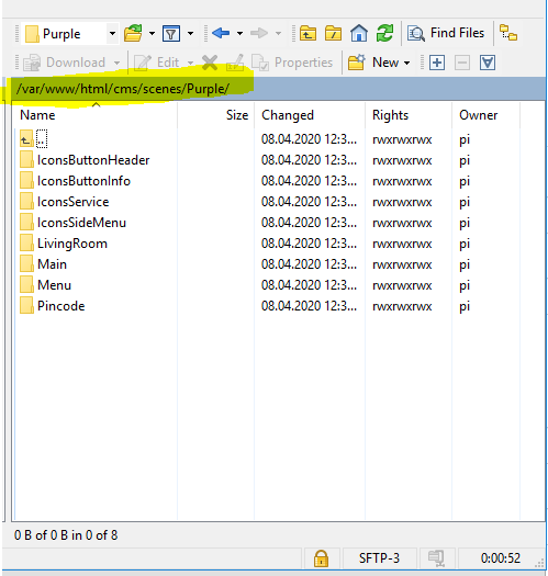

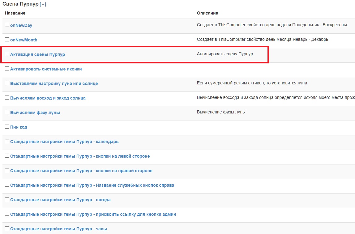

У вас сценарии загружены?
сценарии темы пурпур.jpg (152.56 КБ) 5915 просмотров

Всё как у вас.
Сценарии тоже все загружены.
Поставил 1 руками, вроде как активировалось. Но всё равно не получается каменный цветок.
Кто нибудь пробовал ставить Сцену на Распберри?
Да и ещё, почему-то не видно иконок, хотя фон находит.
А если посмотреть в малине, то все Иконки присутствуют.
ПС.Ставил сцену на свежий имидж 1.43.
Raspberry Pi3B+ v4.44

tar упакован в кодировке, которую малина не понимает. В принципе можно все сделать руками.
