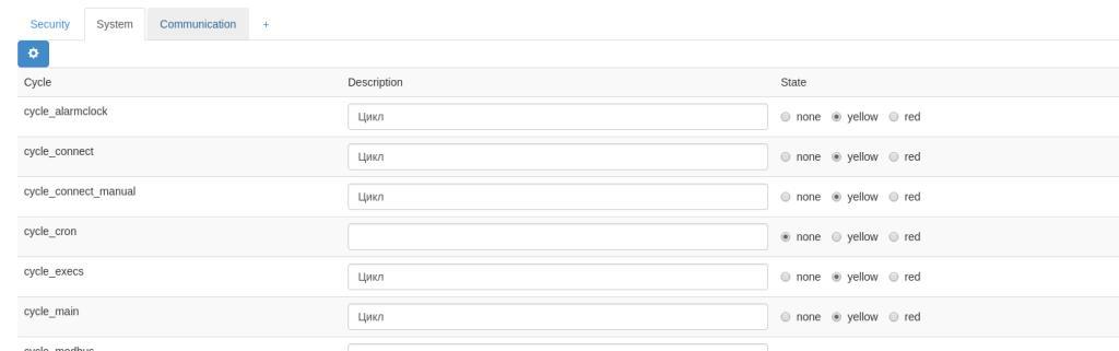

Попытки не удались! С модулем явно проблемы! В разделе System - При заполнении поля Description информация не полностью сохраняется. Остается первое слово, остальное пропадает. В разделе Communication сохраняется нормально. Но информирования не происходит.
Да к стати раздел "Описание модуля" не заполнен.

есть глюк с отображением при сохранении дескрипшена, но на самом деле он успешно сохраняется и применяется когда переходит в режим жёлтый или зелёный. Если вы обновите страничку, то все дескрипшены подгрузятся.

Так в том то и дело, что этого не происходит.
