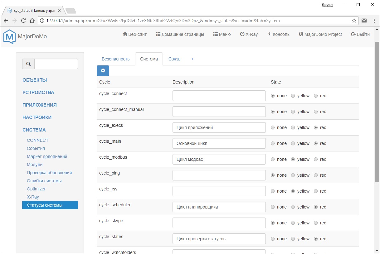

Значит что оно умеет...этот модуль, так сказать "оболочка" для класса "systemStates"...если ранее приходилось разбиараться по инструкциям - что как включить в код, чтобы что-то произошло, а тем более добавить в отслеживание какие-либо свои "дополнения", то теперь - это всё можно сделать в графическом интуитивно-понятном (надеюсь)) интерфейсе...вот для примера вкладка Система.
Тут можно видеть название циклов, можно ввести "локализованное название" цикла (для объявления при его падении) и статус, к которому будет приводить падение данного цикла.

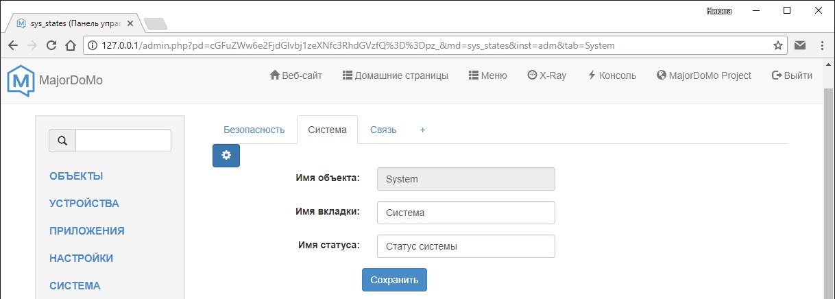

Так же, если нажать на "шестеренку" можно увидеть объект, к которому привязан данный статус, название, которое будет отображаться на вкладке, и название, которое будет объявляться при изменениях статусов.

К примеру я слабо понимаю предназвачение класса systemStates. Посмотрев на методы, я могу только умозаключить что он проверяет состояние цикла (упал\работает). У вас же есть 3 состояния:
none - не понятно для меня что значит
yellow - если это статус "работает", то может лучше green написать?
red - цикл не рабоатет
И тут хочу спросить: "Ход моих мыслей верный?".
http://majordomo.smartliving.ru/Main/BasicsStates
Вот тут все описания - как это было раньше (с большими кусками кода)...
В кратце - есть 3 основных статуса, которые у всех в системе есть.
System (система)
как вы верно сказали, следит за состоянием системы (отслеживает циклы). По-умолчанию она отслеживает exec, main, sheduller, ну и ещё несколько циклов.
Чтобы что-то добавить - надо рыть код проверки, смотреть что куда вписать.
С модулем - просто выбираем нужные циклы, которые хотим отслеживать....
yellow/red - статусы к которым будет приводить падение цикла, напротив которого вы выставите галочку. none - ни к чему не приведет (цикл не будет отслеживаться)
То есть отслеживаем main цикл - если упадёт - будет очень печально...статус пишем красный...отслеживаем, к примеру, цикл новостей - если упадёт...собственно система без него будет дальше работать...ничего фатального нет - ставим желтый...цикл modbus, к примеру, я вообще не пользуюсь...его мне отслеживать не надо...если нечайно ткнул красный/желтый - тыкаю на none, и "галочка" снимается. У работающих циклов, понятное дело, статус зеленый.
