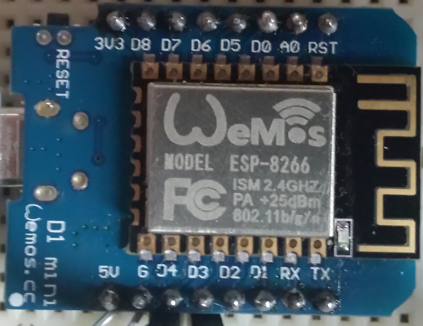

ну как-бы да... но случаи разные бывают, а на памяти(8-ми ногий чип), что написано?
да и электролита по питанию не наблюдаю...
Wemos D1 mini.jpg (149.85 КБ) 8629 просмотров
Чип с обратной стороны без маркировки.

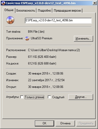

в той ссылке что Вы дали https://github.com/letscontrolit/ESPEas ... .0.0-dev12
размер 626400, а скачанная из того поста 411573

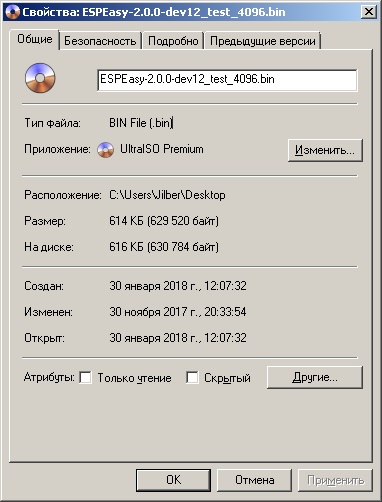

это не понятно-что за прошивка
а как у Вас она работала с PZEM если нельзя зайти в настройки?
Действительно, даже названия немного разные разные (в одном "-", а в другом "_":
