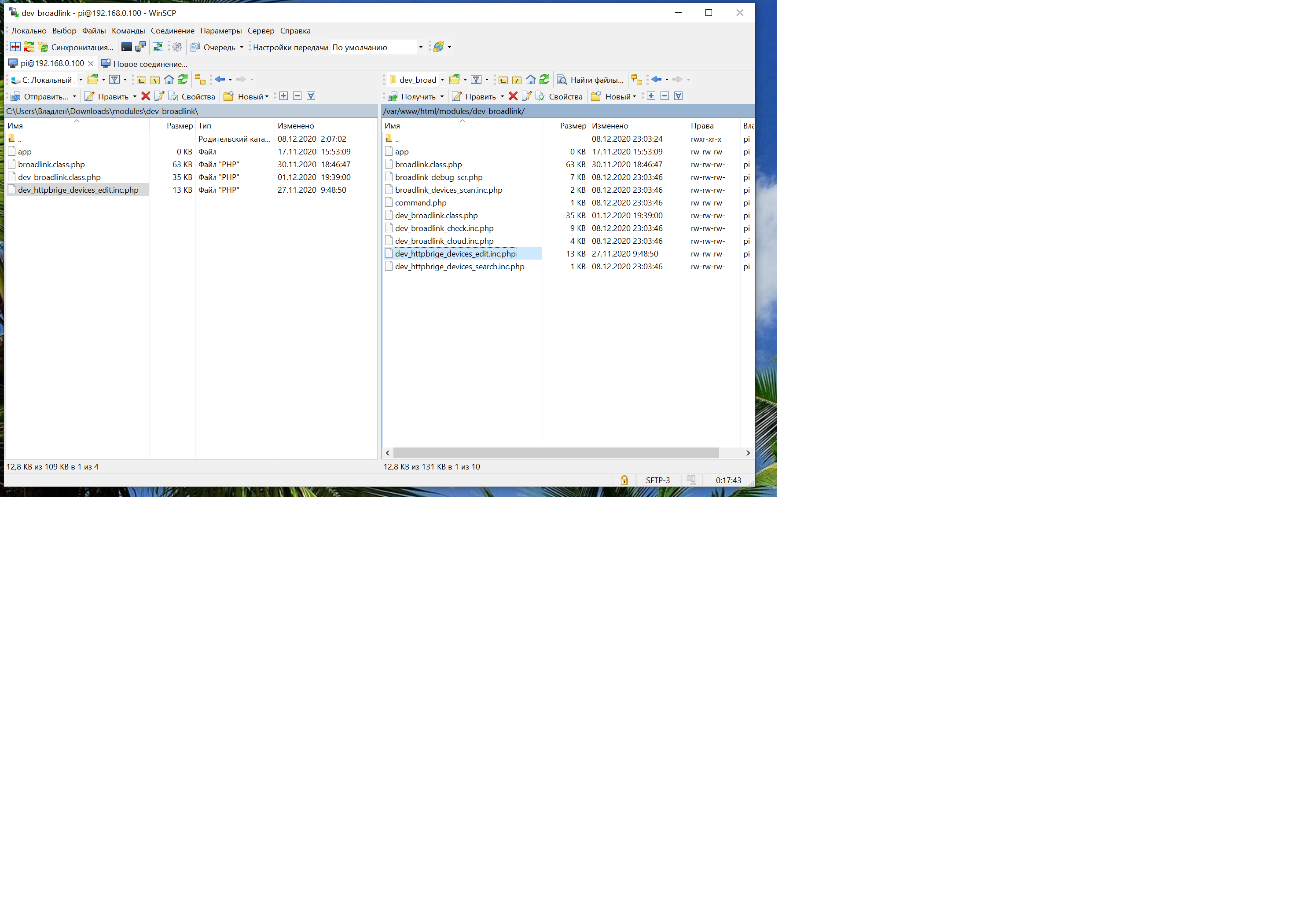

Вы сравните файлы - они точно перезаписываются? Может доступа нет на запись...

Я даже вручную их перенес, открыл в блокноте, обратно закинул, теперь цикл постоянно остановлен, кнопки нет, как хоть она выглядеть то должна?
