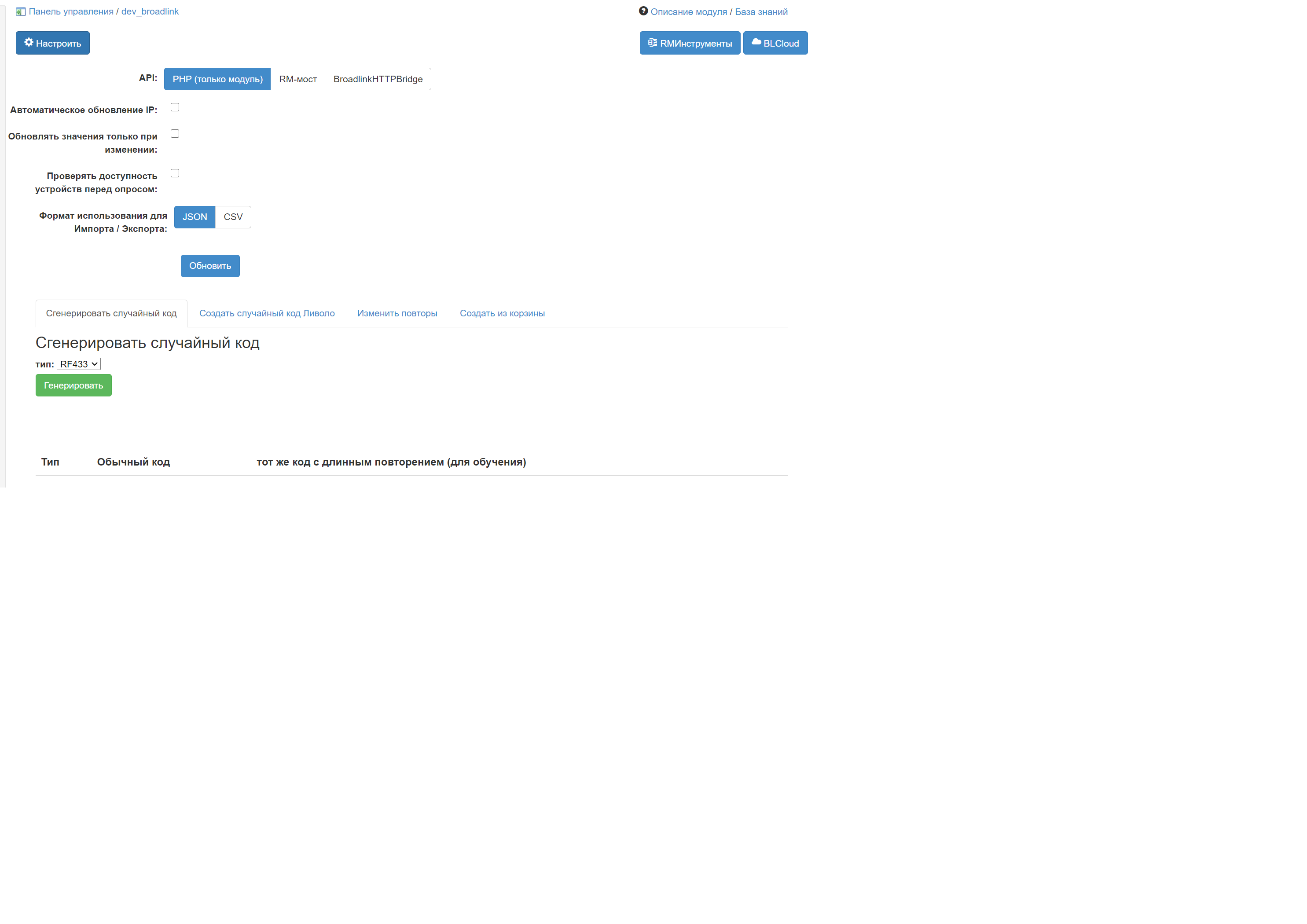

Re: [Модуль] Broadlink (dev_broadlink)
В общем я накодил какую то кнопку сканирования частоты, но понятия не имею работает она или нет, т.к. просрал куда-то все 433 мгц пульты...
Проверьте плс - архив распаковать в корень МД с заменой файлов....
