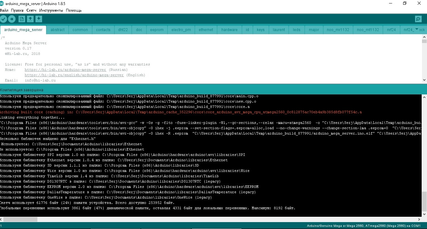

serghei писал(а): Пн мар 18, 2019 4:00 pm Зачем играть в Русскую Рулетку ? Написано ведь " для IDE 1.8.5 " . Если и скомпилировалось , это не значит что будет устойчиво работать.
Для Меги может надо версию платы опустить. И библиотеку этернета оставить одну.
На версию эзернета на самом деле пофигу. Ну ругается он что 2 библиотеки нашел - юзает то 1 нужную. Когда было написано для 1.6.4 (или какая там была до 1.8.5) - я в 1.8 с парой исправлений компилил, и всё ок было. И в 98% случаев если скомпилилось - значит будет работать. Компилятор объявленные директивы понимает однозначно. А то что он не понимает - на это он ругается. А так да, действительно...не мучайтесь, скачайте портативную 1.8.5 - всё должно скомпилится без ошибок.

установил 1.8.5
не портативную, а обычную
но ошибка таже самая
Re: Arduino Mega Server
Не хотел устанавливать , но пришлось. Скачиваем Отсюда версию 1.8.5 Установщик виндовс. Распаковываем и соглашаемся со всеми дровами. Далее в папку Ардуино в документах ( смотри в настройках) устанавливаем дистибутив до папки ардуино. Единственное , мне пришлось библиотеки установить в соответствующую папку. Всё.
PS/ Давно уже так не работаю..... У меня под каждую платформу своя портабл версия. И даже если надо держать на компе одинаковую IDE , но с разными библиотеками , то проще сделать клон.
PS/ Проверь ВСЕ закрывающие скобки во всех файлах.

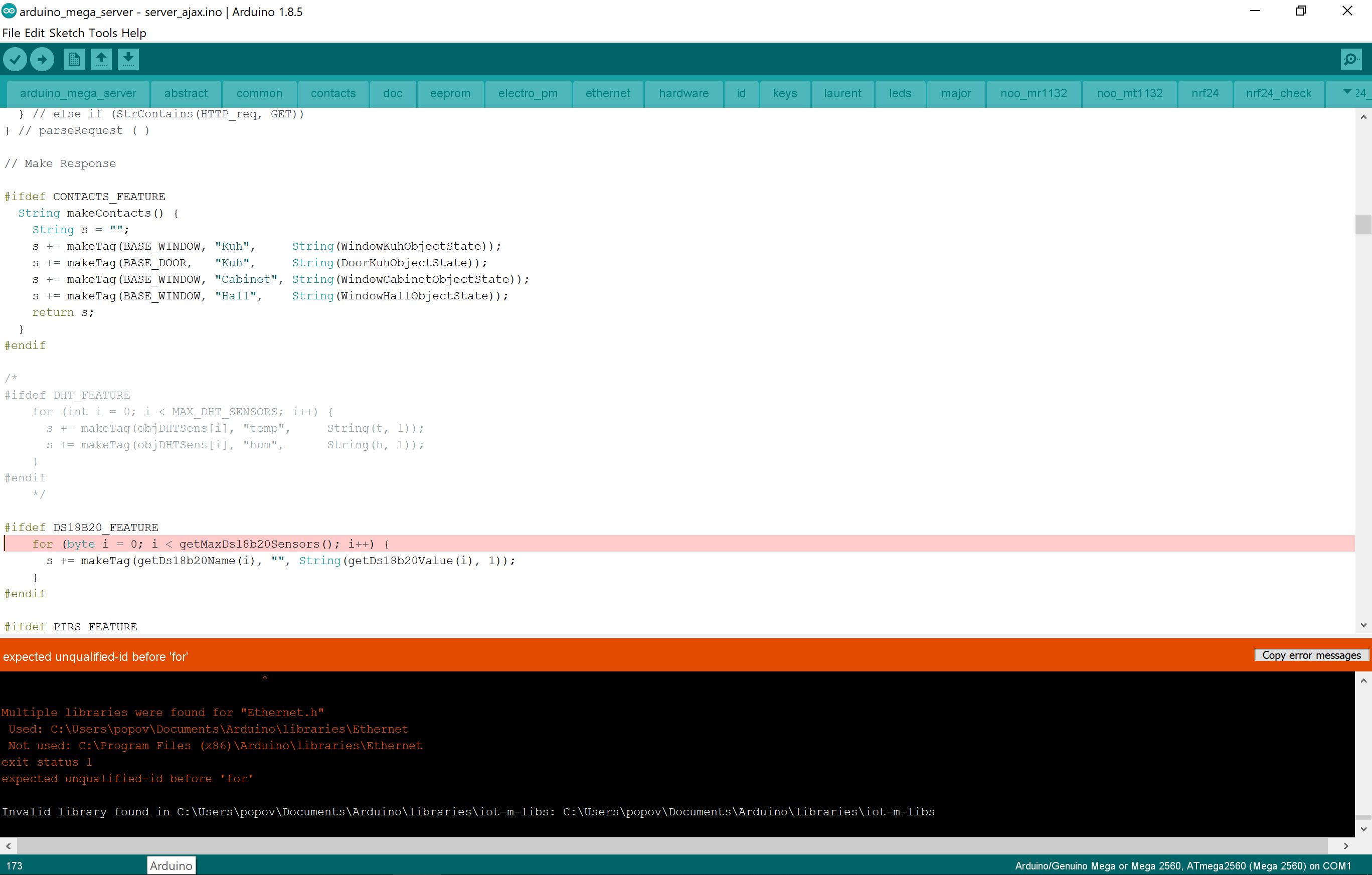

я уже нифига не понимаю.
скачал 1.8.5, но ошибка та же самая
приложил архив с папкой проекта ams
arduino_mega_server.zip
(45.47 КБ) 245 скачиваний
А я не понимаю зачем далласы вытащил в сервере ажакс из функции
void respDash(EthernetClient cl) {
Верни обратно и все скомпилится.
PS/ С DHT еще не смотрел у тебя , но в ажаксе верни туда же.
