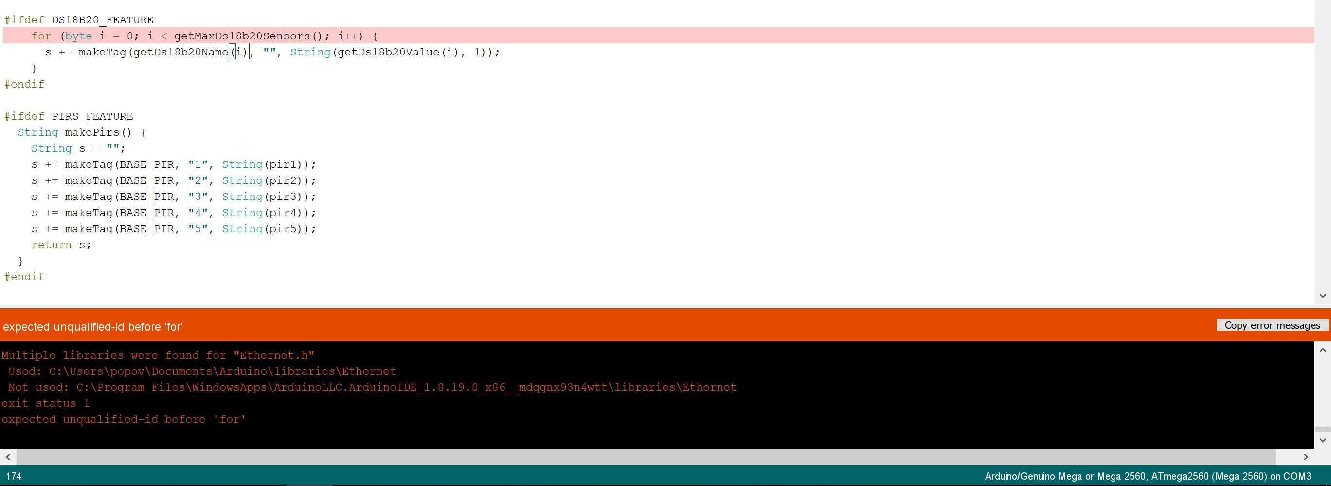

появилась какая-то новая ошибка в заводском коде, который я не трогал и не даёт компилировать
Re: Arduino Mega Server
schel4ok писал(а): Вс мар 17, 2019 11:08 pm появилась какая-то новая ошибка в заводском коде, который я не трогал и не даёт компилировать
Попробуйте #ifdef и #endif уберите. По моему на него ругается.
Зачем играть в Русскую Рулетку ? Написано ведь " для IDE 1.8.5 " . Если и скомпилировалось , это не значит что будет устойчиво работать.
Для Меги может надо версию платы опустить. И библиотеку этернета оставить одну.
