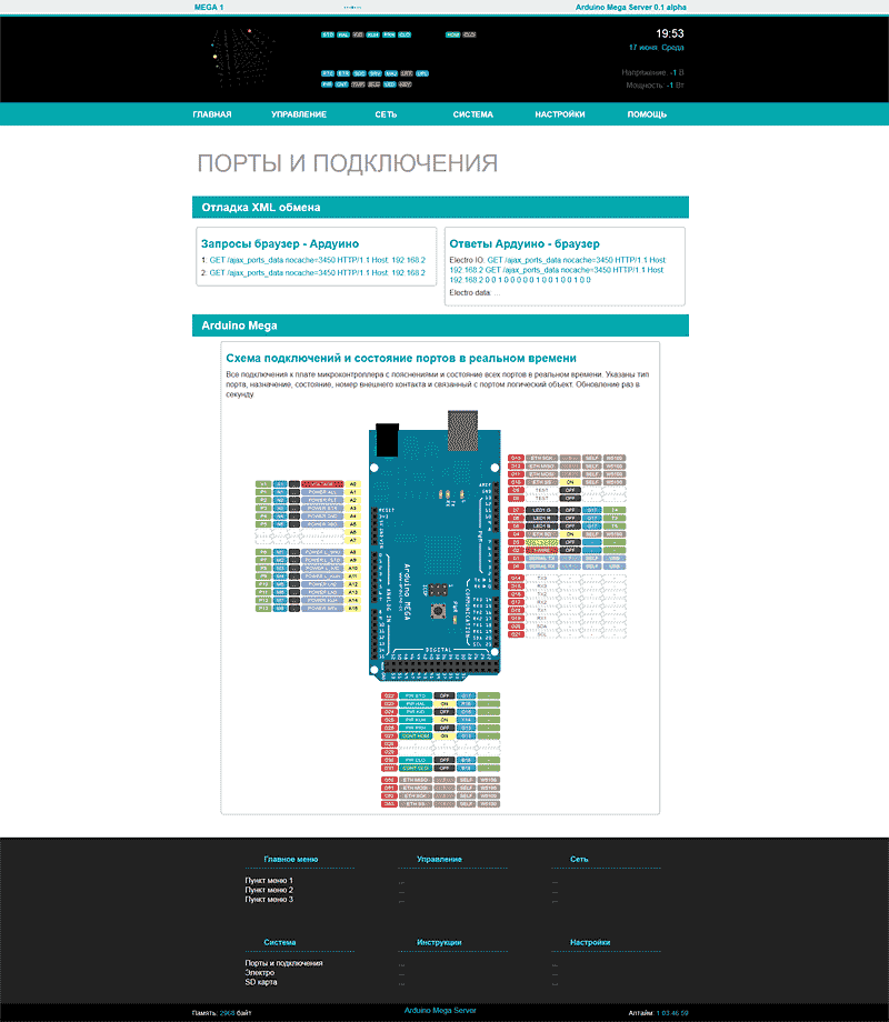

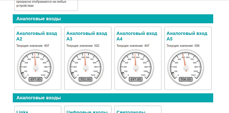

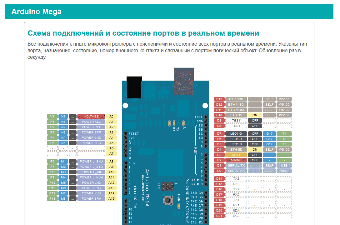

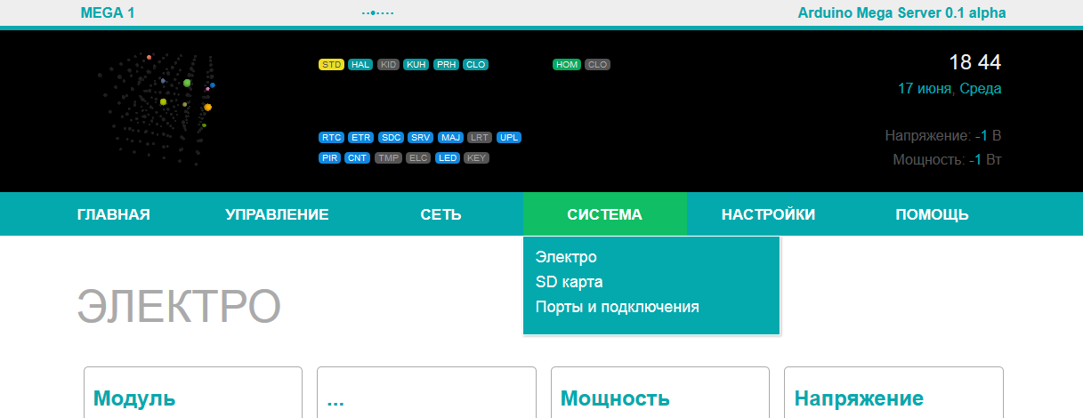

Сервер для Arduino Mega и Ethernet Shield W5100 с SD картой с полноценным (местами даже продвинутым :) интерфейсом, поддержкой Ajax и без ограничений на размер и количество файлов.
Что это и для чего? Это система, которая устанавливается на вашу Arduino Mega и позволяет управлять вашим контроллером при помощи привычного веб-интерфейса. Примерно так, как вы обычно работаете с сайтами в Интернет. Для работы, кроме самой Меги, вам будет нужна плата сетевого интерфейса Ethernet Shield W5100 и любая SD карта памяти.
На данный момент проект находится в статусе альфа версии и для работы с ним нужны знания программирования и веб-технологий. Если вы не чувствуете в себе уверенности в этих областях, то, возможно, вам стоит подождать некоторое время, пока проект не приобретёт более или менее законченный вид.
Поддерживаются: HTML, CSS, JavaScript, Ajax, Processing, THREE.js и т. д. Файлы могут быть любого размера и в любых количествах. Графика, скрипты, логи, фотографии...
Ajax в обе стороны. Мгновенное отображение состояния контроллера на веб-странице и мгновенное реагирование на установку чекбоксов или нажатие кнопок.
Перепрошивка сервера на лету. Просто посылаете файл по Serial, сервер обновляется и продолжает работу. Не нужно выключать контроллер и вытаскивать карту памяти.
Адаптивный дизайн. Странички сами подстраиваются под размер экрана вашего устройства.
Самодокументирование. Сайт вашего микроконтроллера может содержать подробнейшую интерактивную документацию по самому себе и своему окружению. Например, лет через 5 вы находите пыльный контроллер в кладовке... Что он делает? Просто заходите на его сайт и всё узнаёте в подробностях. Подключения, протоколы, распиновки и т.д.
Кстати, микроконтроллер (!) может содержать сотни (!) полноценных сайтов (если это кому-то нужно).
Интеграция с MajorDoMo. Если контроллер находит в сети MajorDoMo, то передаёт ему часть «тяжёлых» функций. Когда нет MajorDoMo — всё делает сам. :)
И много чего ещё интересного... Взаимодействие между контроллерами, 3D графика, многофункциональный индикатор состояний сложных систем (контроллера, функций ПО, объектов и т. д. В шапке сайта крутится индикатор на 216 :) таких «живых» объектов)... И всё это на вашей Ардуине :) уже сегодня.

Как это ни странно, но производительности хватает за глаза. Наблюдается 1 — 4 секундная задержка при загрузке страницы (оптимизация не проводилась), а дальше работает JavaScript со всей своей мощью. Лично меня больше всего поразила (гипотетическая) возможность держать сотню — другую сайтов на микроконтроллере (!). Это просто вынос мозга, странно, что никто до этого не додумался раньше.
