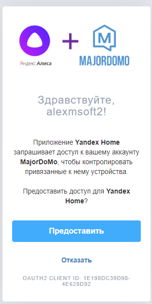

так никто и не проверит? ((((
после запроса доступа и подтверждения возникает ошибка.

как я понимаю, глядя в "отладочную информацию", не получает "OAuth2 Access token" - он у меня пустой !
у всех там что? заполнены значения?
В модуле нужно нажать кнопочку, чтобы он там появился. И его же ввести в яндекс.
