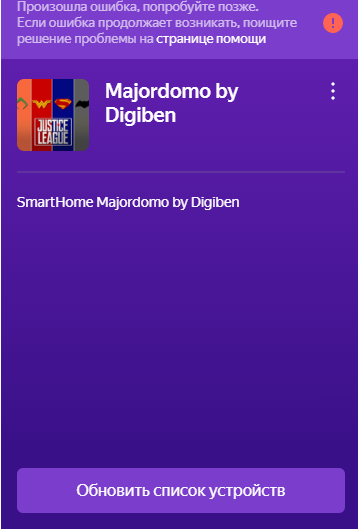

Кто-нибудь сталкивался с такой проблемой при обновлении списка устройств?
2019-10-25T19:06:38Z: Performing discovery for provider b508d900-a488-475f-9a2f-b7808f1e5277
2019-10-25T19:06:38Z: Sending request to provider:
GET https://мойадрес.ru:2222/modules/yandexhome/smarthome.php/v1.0/user/devices
request id: 16e44e12-7afb-4e07-abb5-ed6a408a12ab
ОС Windows
Все надстройки выполнены. Но устройства не появляются, выпадает в ошибку.
В яндекс тикет писал, не помогло
UPD: Поднял рядом Linux. Ошибка сохраняется.

digiben писал(а): Пт окт 25, 2019 10:54 pm Кто-нибудь сталкивался с такой проблемой при обновлении списка устройств?
ОС Windows
Переименуй навык в Я.Диалогах и заново опубликуй.
Где то читал инфу, что порты должны быть 433, 8433 или 5433...другие вроде не поддерживались...но сейчас подтверждения этому найти не смог...
ОС Windows
Случаем не решил ещё проблему? Просто у меня такая же фигня.
