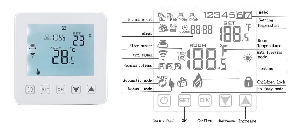

https://ru.aliexpress.com/item/Amazon-E ... 5154b6a1-2
Этот ?
Он имеет какое-то отношение к бродлинку?

Вроде этот)) Я хз если честно. Инициатором добавления был не я. У меня вообще дома термостатов нет =DD.
Но протокол там бродлинковский...либо маскируются, либо бродлинк какой-то другой протокол за основу взял.
remote_lock - блокировка клавы от детей
power - состояние питания
active - состояние термостата: греем/нет
temp_manual - ручной режим
room_temp - текущая температура, основной сенсор
thermostat_temp - установленная температура (для активного режима на данный момент)
auto_mode - автоматический режим
loop_mode - цикл термостата(пн-пт,сб-вс или пн-сб,вс или пн-вс. Используется в планировщике)
sensor - какой сенсор используется: основной, выносной(тёплый пол) или оба
osv - верхнее ограничение для тёплого пола
dif - "мёртвая зона" для тёплого пола
svh - верхнее ограничение для основного сенсора
svl - нижнее ограничение для сенсоров, используется для fre
room_temp_adj - коррекция для сенсоров
fre - режим незамерзания, термостат будет поддерживать температуру svl даже в выключеном состоянии
poweron - восстанавливать состояние вкл/выкл при пропадании питания
external_temp - текущая температура, внешний сенсор(тёплый пол)
hour - время часы
min - время минуты
sec - время секунды
dayofweek - день недели пн-вс 1-7
Планировщик имеет 6 периодов для рабочих и 2 для выходных дней. Для каждого периода указывается время его начала ч:м и температура.
Вот описание того что в бродлинке поддерживается в плане термостата. По опциям очень похоже, что он.
