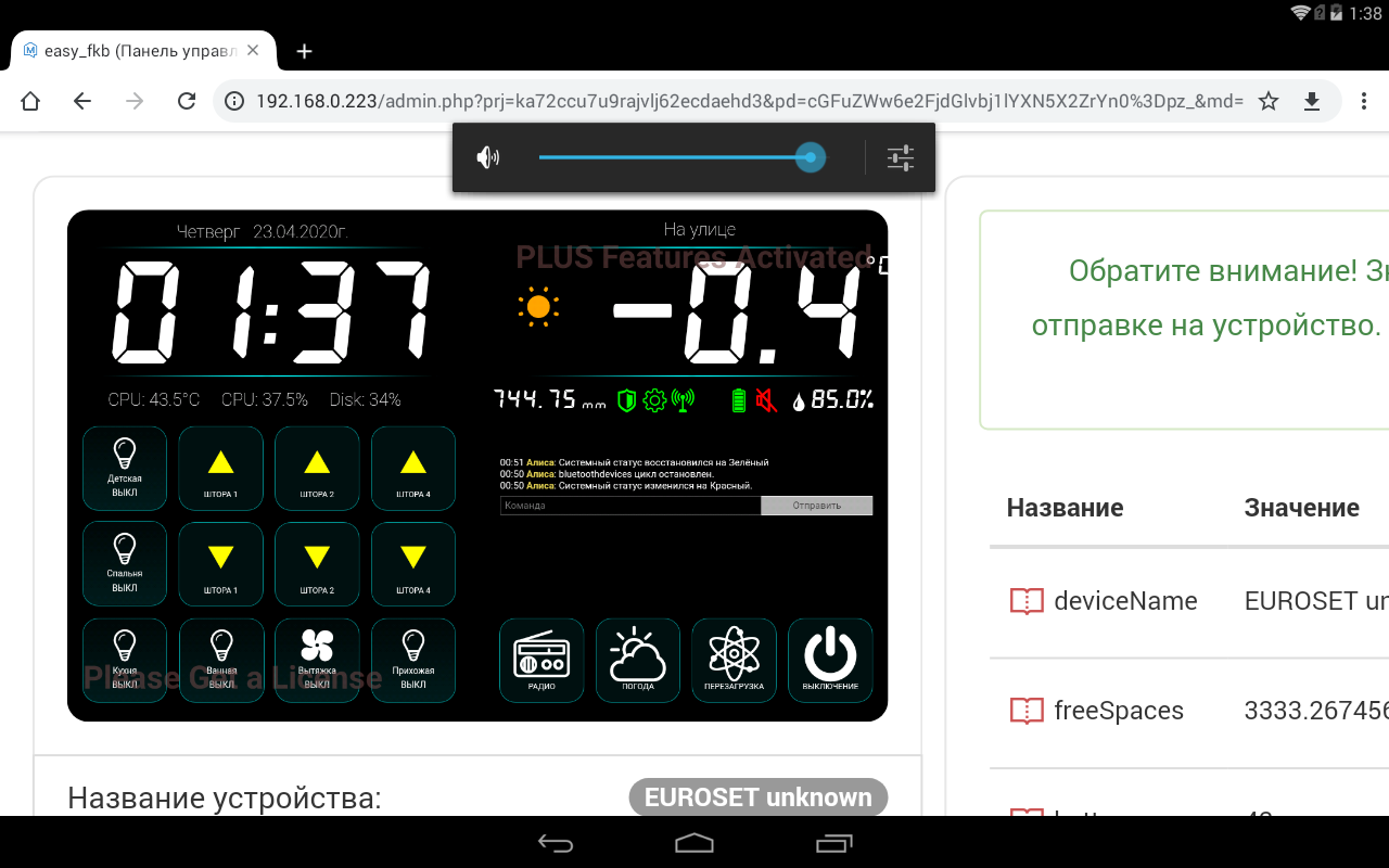

Скачал по ссылке с Яндекс диска apk-файл с android-приложением. Но при активации любой платной функции все равно вижу надписи с просьбой купить данный продукты за деньги в браузере приложения. Что я делаю не так?

SmoKE_xDDD писал(а): Сб апр 18, 2020 11:44 pm
trojan-tj писал(а): Сб апр 18, 2020 8:50 pm Скачал по ссылке с Яндекс диска apk-файл с android-приложением. Но при активации любой платной функции все равно вижу надписи с просьбой купить данный продукты за деньги в браузере приложения. Что я делаю не так?
А можно фоточку, как это вы видите...?
надписи
надписи

на устройстве тоже видны эти надписи или только когда в модуле смотришь?
Sergey.Chek
Сообщения: 119
Re: [Модуль] Easy Fully Kiosk Browser (easy_fkb)
Сообщение Sergey.Chek »
На планшете.

Sergey.Chek писал(а): Чт апр 23, 2020 10:12 am На планшете.
Какие режимы включены? Давайте попробуем настроить вместе, пишите в телегу @smoke_xd попробую помочь
