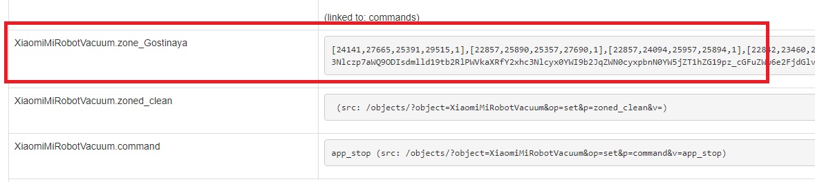

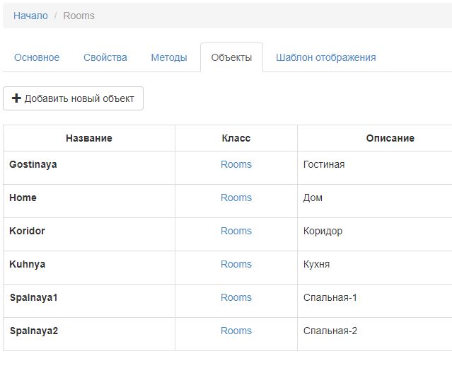

Так выглядят мои настройки
Описание помещении
Так добавил свойство zone_Gostinaya(взял название объекта как в классе Rooms) к объекту XiaomiMiRobotVacuum и в значении вставил координаты
Объект MiRoVac.jpg (82.4 КБ) 6922 просмотра
Так подкорректировал код, вставил id="Gostinaya" и value="%XiaomiMiRobotVacuum.zone_Gostinaya%" - правильно ли я тут написал?
