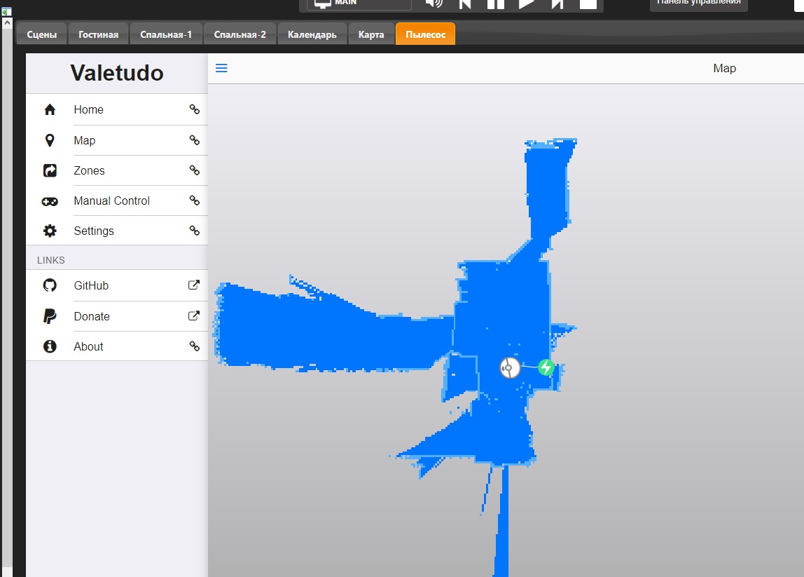

Valetudo - это устанавливаемый в пылесос web-сервер. После установки появляется возможность управлять пылесосом из любого браузера с любого компьютера или гаджета в локальной сети.
Выглядит это таким образом

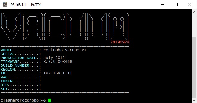

Доступ через PUTTY
01 - Valetudo.jpg (62.61 КБ) 22925 просмотров

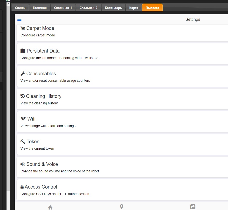

Так выглядит web интерфейс в majordomo
02 - WEB MD.jpg (113.62 КБ) 22925 просмотров

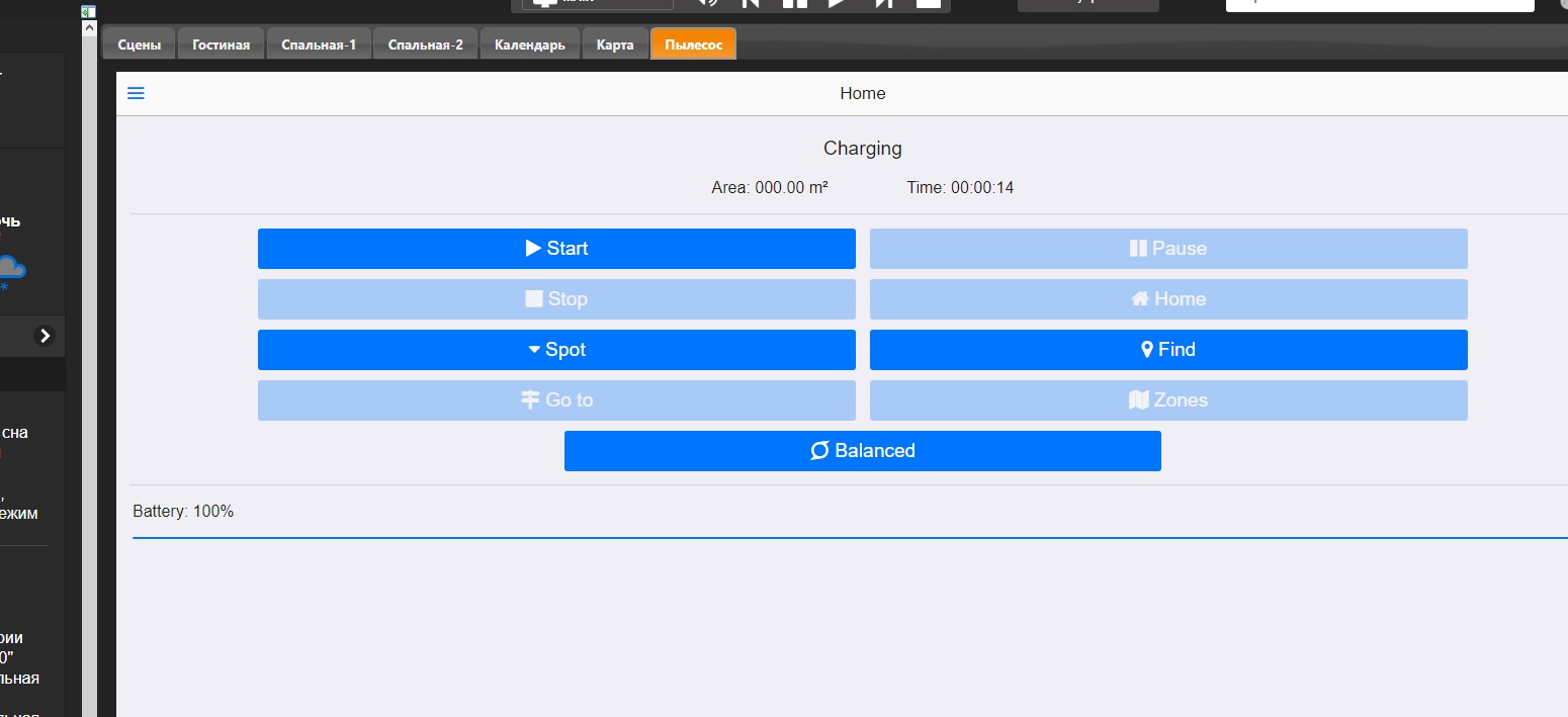

03 - WEB MD.jpg (103.98 КБ) 22925 просмотров
04 - WEB MD.jpg (117.42 КБ) 22925 просмотров

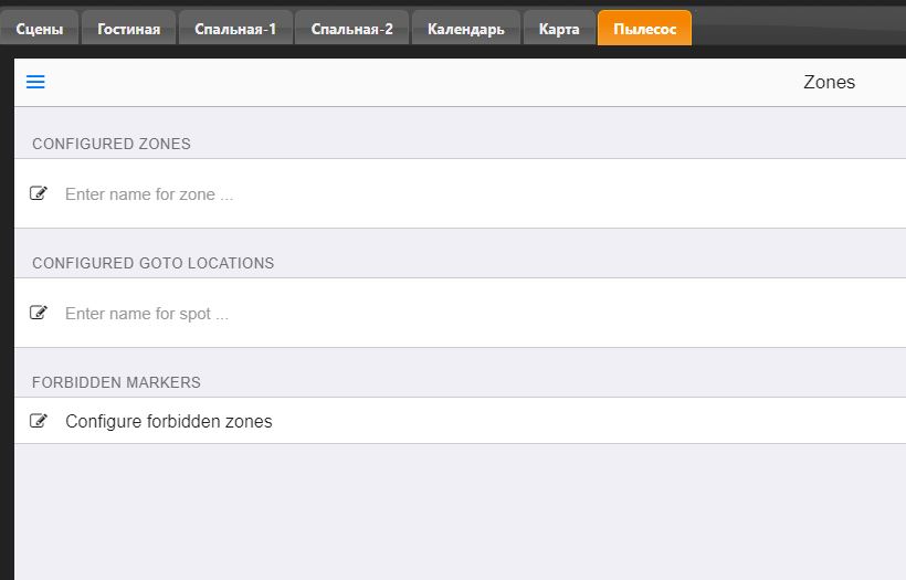

05 - WEB MD настройка зоны.JPG (38.78 КБ) 22917 просмотров

При входе по ssh показывается общая информация (ip, token, did, версия прошивки и другое).
- Логинам root и cleaner установлен пароль - cleaner.

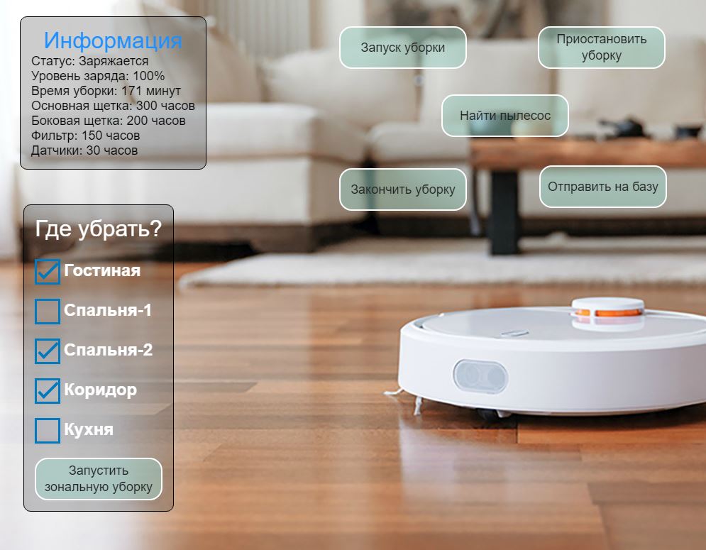

Вид сцены
Сцена Пылесос.JPG (90.83 КБ) 21288 просмотров

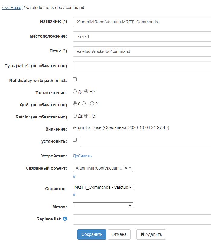

Как запускать зональную уборку в Valetudo?
Для отправки основных команд, создаем valetudo/rockrobo/command
Для отправки пользовательских команд, создаем valetudo/rockrobo/custom_command
Список команд MQTT смотреть здесь
