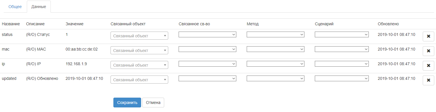

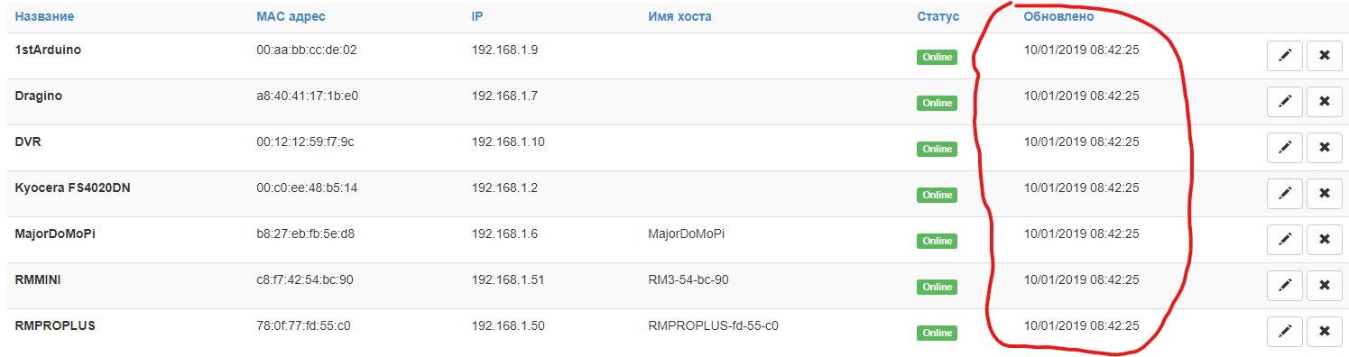

Krinopotam писал(а): Пн сен 30, 2019 9:52 pm Добавил поле status_updated, в котором отражается дата последнего изменения статуса подключения.
Везде одно и то же время
Аннотация 2019-10-01 084731.png (29.55 КБ) 5173 просмотра
Все-же предлагаю отображать время последнего изменения здесь
Аннотация 2019-10-01 084341.png (51.28 КБ) 5173 просмотра

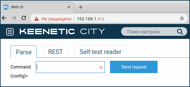

Попробуйте следующее:
Подключившись к веб-конфигуратору в адресной строке браузера вы увидите адрес вида http://192.168.1.1/dashboard
Сотрите слово dashboard и после символа косой черты / добавьте маленькую строчную букву a английского алфавита http://192.168.1.1/a
В веб-интерфейсе откроется страница Web cli, с которой можно отправлять команды для роутера.
Должно быть типа того:

Судя по всему, web API (cli) появилось в кинетиках начиная с версии прошивки 2.12
