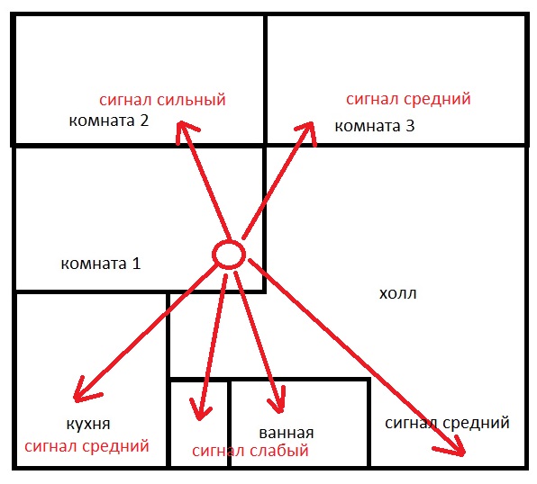

У меня 3-х комнатная квартира, площадью 80 кв.м, на схеме, я указал уровень сигнала по моим замерам, как работает связь телефона по bluetooth с наушниками, с чайником и самим MD и как MD видит чайник, мой телефон. Для себя я выявил оптимальное положение, это разместить сервер в центре комнаты. Пробовал два варианта, когда MD понимает что я пришел домой или я дома.
1) Вариант с WiFi - телефон в сумке, стою у двери, пока я открываю дверь, MD меня пока еще не обнаруживает, захожу в квартиру, разблокирую телефон и только тогда MD видит, что я дома и запускает сценарии.
2) Вариант с Bluetooth - телефон в сумке, стою у двери, пока я открываю дверь, MD меня уже обнаруживает и запускает сценарии.

Re: [Модуль] Устройства Онлайн Keenetic (keenetic_lan_devices)
Я теперь подумываю над брелком bluetooth iTag, использовать его в связке с ключами, так система точно может знать, что я дома.
