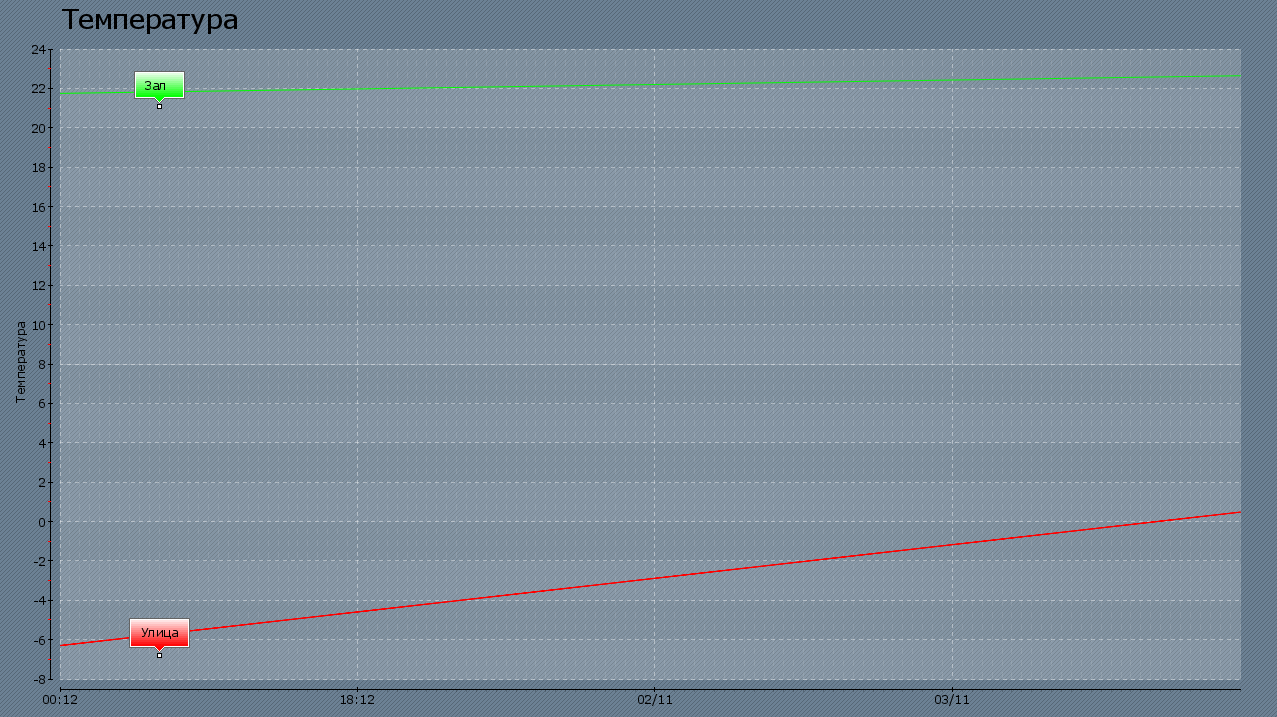

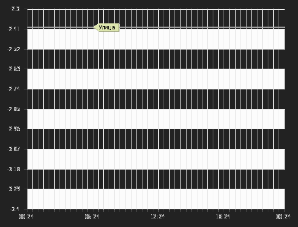

Столкнулся ещё с одной проблемой: график рисует только прямую линию. Хотя в базе данных лежат различающиеся данные. Долго смотрел как SQL-запросы формируются, в итоге вышел на следующий неприятный факт:
в МЖД установлен часовой пояс Азия/Екатеринбург (GMT+5)
а по факту на самой системе установлен часовой пояс Москва (GMT+3):
pi@raspberrypi /etc $ date
Mon Nov  2 18:20:32 MSK 2015
В итоге что получается: в базу данных МЖД ложит значение какой-либо переменной с меткой времени GMT+5. При этом SQL-сервер записывает что данная запись была сделана во столько-то, но уже с GMT+3!!!
Потом в analog.php мы создаём запрос вида:
SELECT ID, VALUE, UNIX_TIMESTAMP(ADDED) as UNX FROM phistory WHERE VALUE_ID='362' AND ADDED>=('2015-11-02 19:08:55') AND ADDED<=('2015-11-02 20:08:55') ORDER BY ADDED
и получаем следующий ответ:
history_value[0]=-2.80,      time: 1446480670 (Mon Nov 02 2015 21:11:10 GMT+0500)
history_value[1]=-2.70,      time: 1446481270 (Mon Nov 02 2015 21:21:10 GMT+0500)
history_value[2]=-2.70,      time: 1446483070 (Mon Nov 02 2015 21:51:10 GMT+0500)
history_value[3]=-2.60,      time: 1446483670 (Mon Nov 02 2015 22:01:10 GMT+0500)
В общем что я хотел сказать - если будут подобные траблы с графиком (прямая линия при заведомо различающихся исторических данных) - проверяйте часовые пояса на МЖД и в системе.

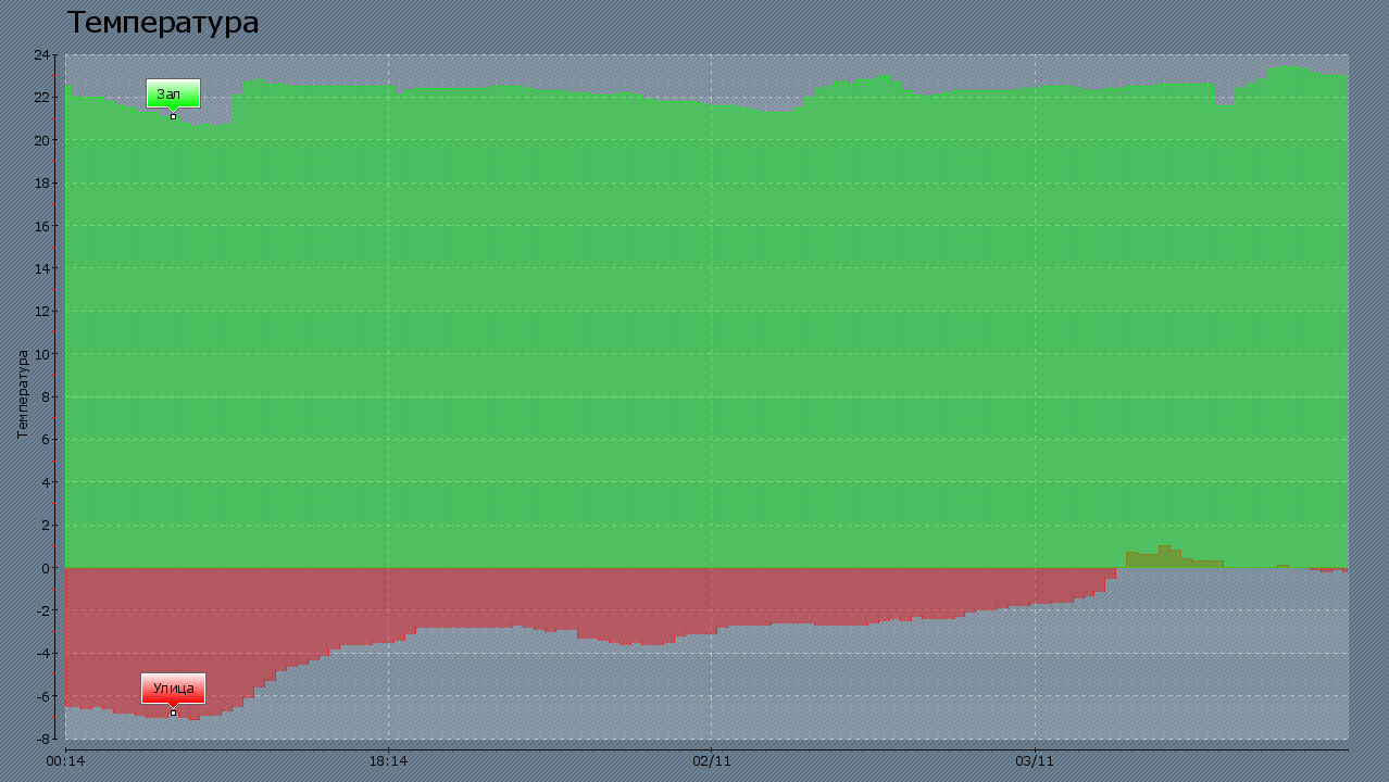

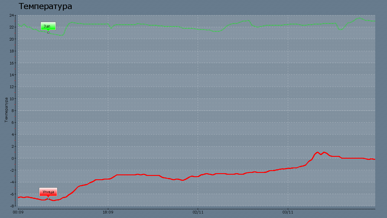

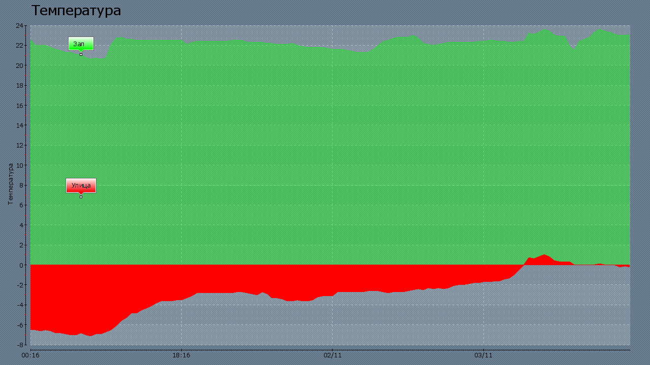

Доброго всем времени суток!
Прежде всего хочу поблагодарить Alex за этот модуль Analog.
Долго пытался настроить модуль Analog, столкнулся с некоторыми проблемами, но всё-же решил их и запустил этот модуль, но результат меня не порадовал - на тёмной теме смотрятся данные графики не очень:
Ну с этим разобрался - поставил фон, вроде всё нормально, но почему-то график не линией рисуется, а заливается:
Также столкнулся с такой проблемой (писал уже выше) - модуль написан в 2013 году, много воды утекло и в теперешнем pChart уже нет, например, файла pChart.class.
В итоге решил разобраться с файлом analog.php и прикрутить его к теперешней версии pChart 2.1.4: http://www.pchart.net/release/pChart2.1.4.zip
Программист из меня, конечно, никакой, но копипастить умею :)
Все файлы из архива pChart2.1.4.zip распаковал в папку /var/www/pChart2 (старую директорию /var/www/pChart пока оставил). Туда же скопировал файл analog.php и уже там его редактировал. Полностью весь архив папки pChart2 вместе с моим analog.php (удалил файл шрифта calibri.ttf, т.к. размер архива превышал 1Мб):
pChart2.zip
(933.51 КБ) 398 скачиваний
Файл шрифта calibri:
calibri.zip
(403.88 КБ) 375 скачиваний
Переделал немного формирование данных для графика, что-то старое удалил, что-то новое добавил. НЕ ТЕСТИРОВАЛ функции фильтров, выборку за пользовательский период, и аналитику.
Тестировал графики с 2-мя переменными, хотя сделано как и в исходной версии - возможно до 9 переменных на одном графике.
Под спойлером примеры разных видов графиков для одних и тех же переменных. Запрос для формирования графиков был такой:
http://192.168.1.69/pChart2/analog.php?p1=ESP8266_Outside.Temper_1&type=3d&p2=ESP8266_Hall.Temper_1&n1=Улица&n2=Зал&width=1280&height=720$c1a=20&c2a=40&gtype=spline
Виды графиковSPOILER_SHOW
Line
Line
Spline
Spline
Area
Area
Bar
Bar
BestFit
BestFit
FilledSpline
FilledSpline
UPD 06.11.2015: Добавил возможность ручного масштабирования (параметры &min= и &max=). Если эти параметры не указаны, то используется автомасштабирование. Также сделал лейблы на графиках полупрозрачными (см. в analog.php параметр "BoxAlpha"=>40). Здесь уже максимальное число вложений, так что обновлённый файл см. в новом посте: http://majordomo.smartliving.ru/forum/v ... 454#p26454.

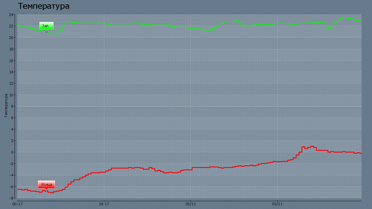

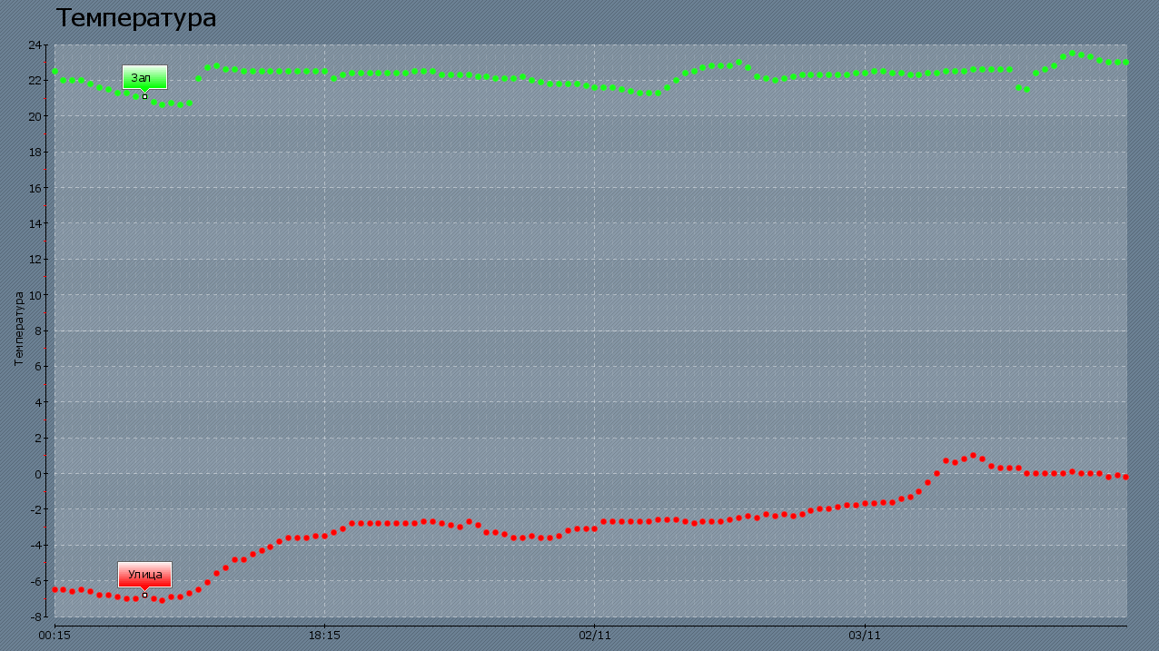

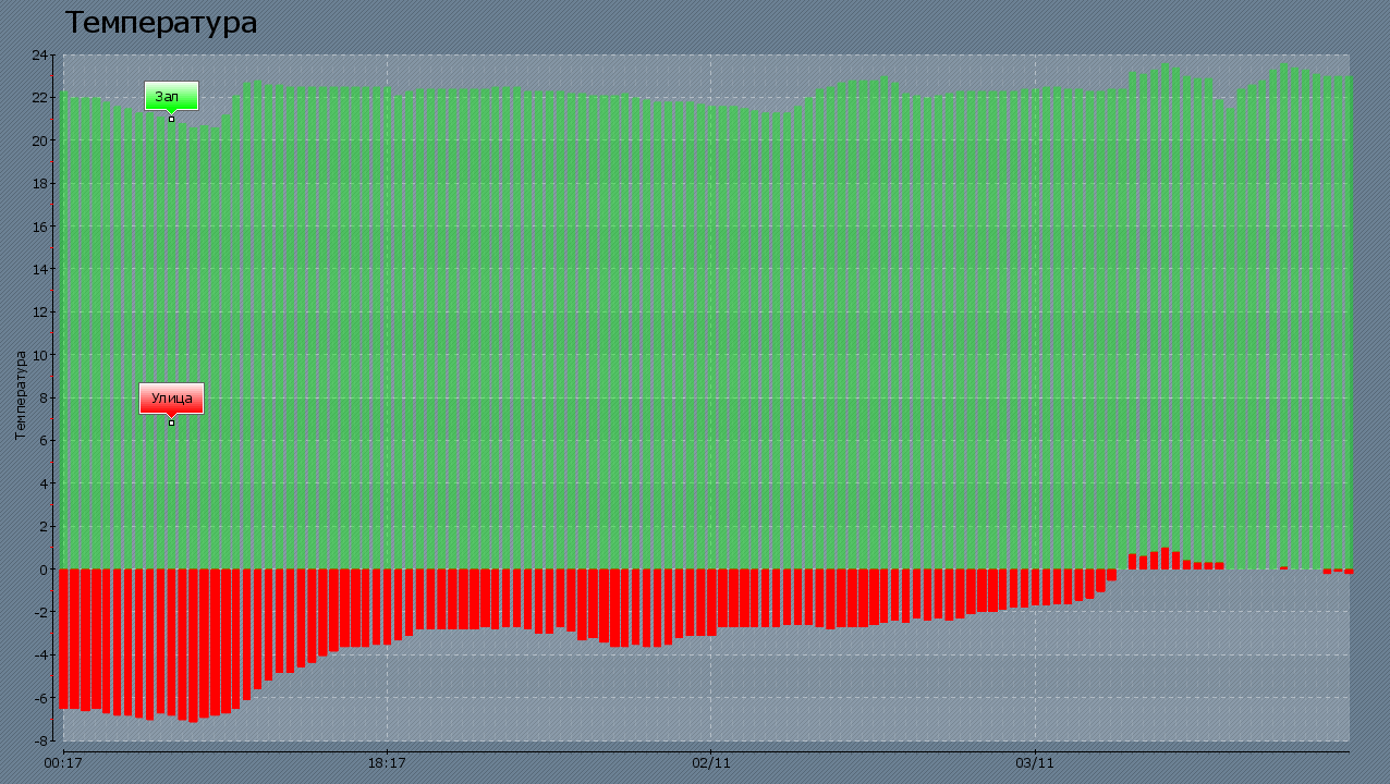

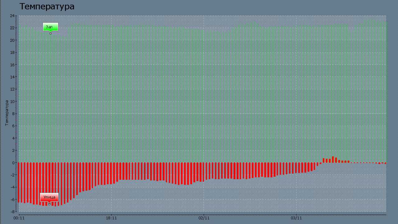

Не влезли все картинки в один пост:
FilledStep
FilledStep
Plot
Plot
StackedArea
StackedArea
StackedBar
StackedBar
Step
Step
