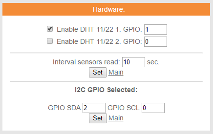

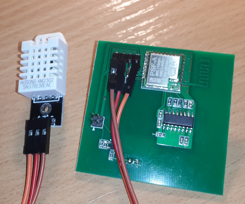

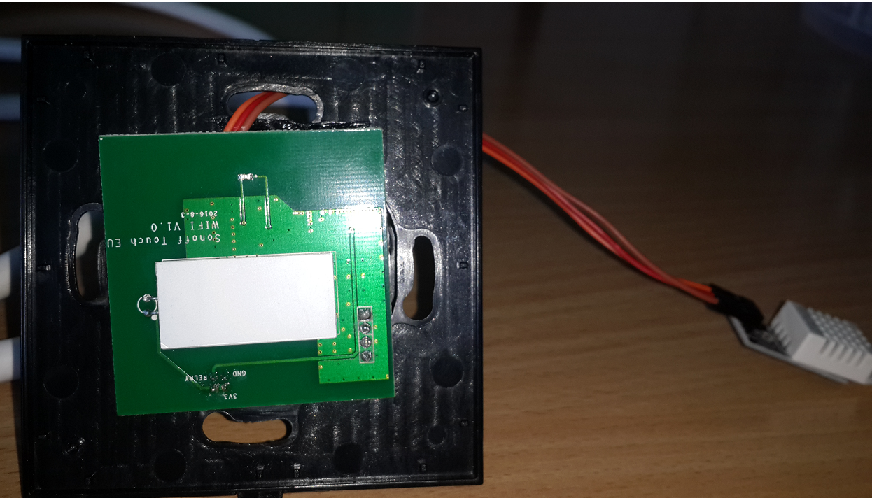

Подключил DHT22 к GPIO1. На прошивке wifi-iot заработало сразу.
Самое интересное, что когда вывел датчик за пределы корпуса проводами, то чувствительность сенсора включения/выключения стала гораздо лучше. Похоже, что провода немного подталкивают плату с сенсором ближе к стеклу. Выводил обычными проводами для ардуинки через верхнюю часть выключателя, как раз там, где плата на клею держится, но провода не дают плате сесть на клей. Теперь выключатель работает почти как Sesoo.
