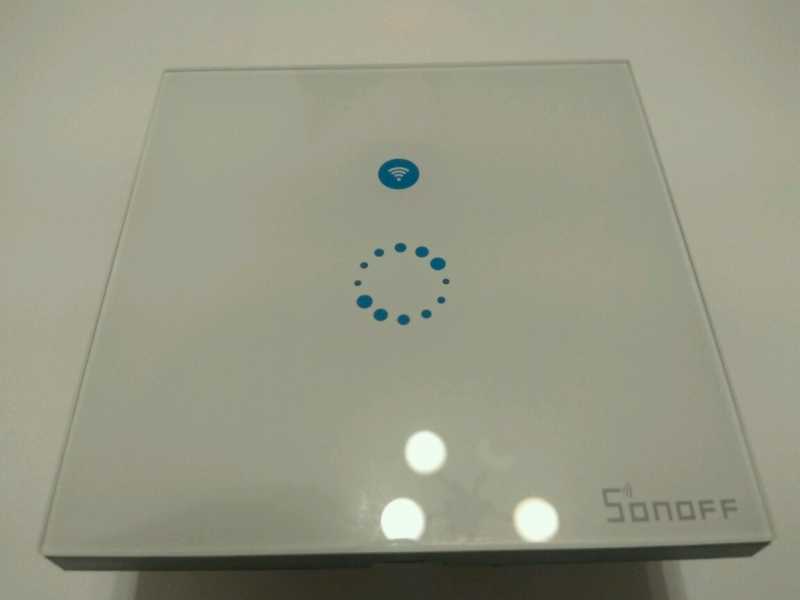

В общем докладываю, пришел выключатель sonoff touch, прошился прошивкой wifi-iot. Единственный ньюанс, требуется выбрать spi mode dout, иначе модуль не стартует. Также прошивка заливалась двух-файловая без OTA, трех-файловая заливаться не захотела.
wifi-iot.com/p/wiki/140/ru/
Немного про sonoff touch
Используемые выводы:
GPIO12 - реле и подсветка touch панели
GPIO13 - светодиод WiFi
GPIO0 - Touch панель

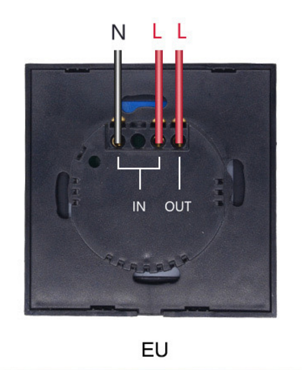

Есть у этого решения 1 минус - выключатель не может быть просто установлен в разрыв фазы, для питания ему требуется ноль. В подавляющем большинстве случаев в стандартной проводке выключателя ноль отсутствует.

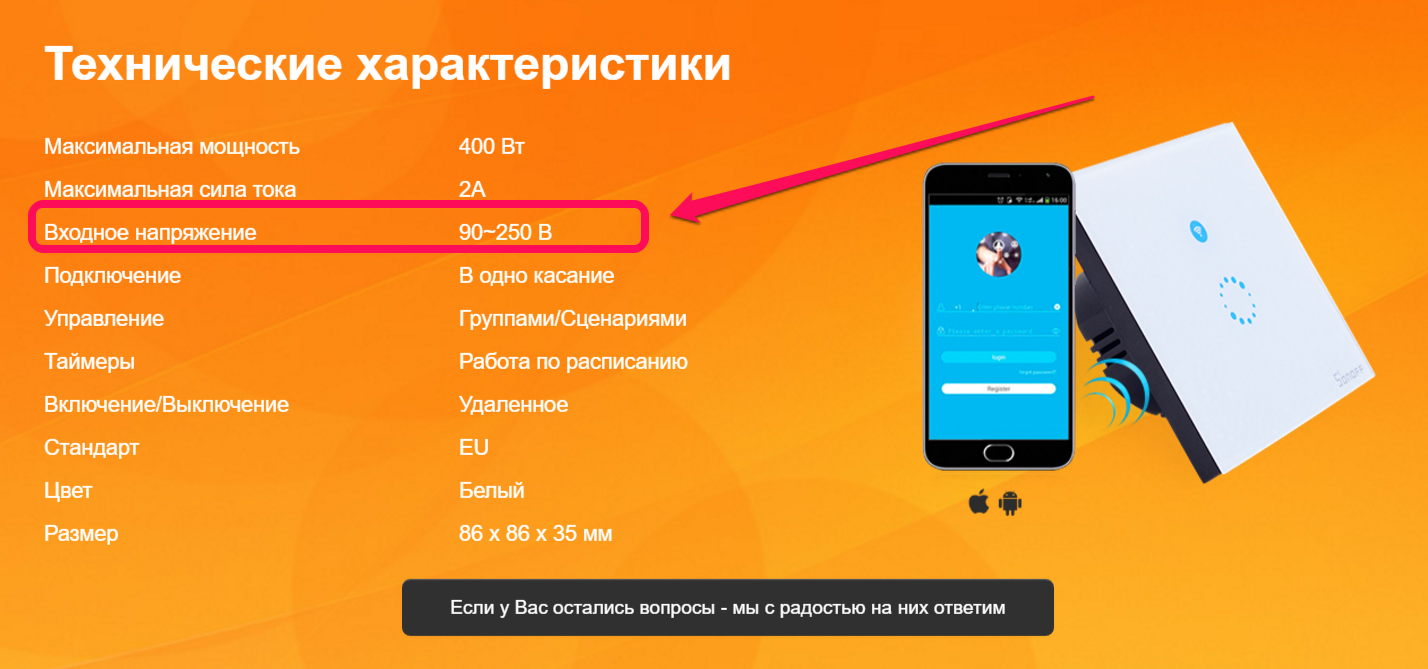

ki_dix писал(а):Есть у этого решения 1 минус - выключатель не может быть просто установлен в разрыв фазы, для питания ему требуется ноль. В подавляющем большинстве случаев в стандартной проводке выключателя ноль отсутствует.
тут написано так
Ставиться вместо обычного выключателя в стандартное место

В стандартное место-то он встанет, но без ноля работать не будет.

я его конечно приобрел для установки на выходе из квартиры около щитка, где есть дополнительный ноль. Самая главная надежда на то, что удастся приучить его отправлять команды двойным, тройным нажатием или удержанием для запуска сценариев например выключить свет во всей квартире.
Также в сети я где-то встречал схемы подключения подобных (но не этого) выключателей в разрыв фазы.

В разрыв фазы есп тяжело запитать, если конечно вообще возможно.
