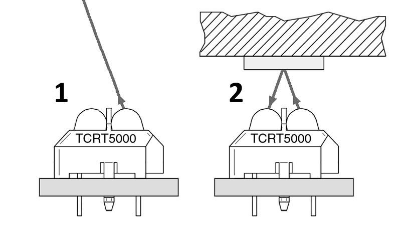

Это по сути действительно датчик приближения. Инфракрасный светодиод светит на поверхность. Фототранзистор принимает отраженный сигнал. Датчик рассчитан на максимальное расстояние примерно 15мм. Ну и соответсвенно если расстояние больше, либо поверхность плохо отражает (черный цвет), то датчик выдает "1"
Re: [Пример] Счётчик импульсов (батарейка)
Нарисовано же. Дома проверю на своем.
