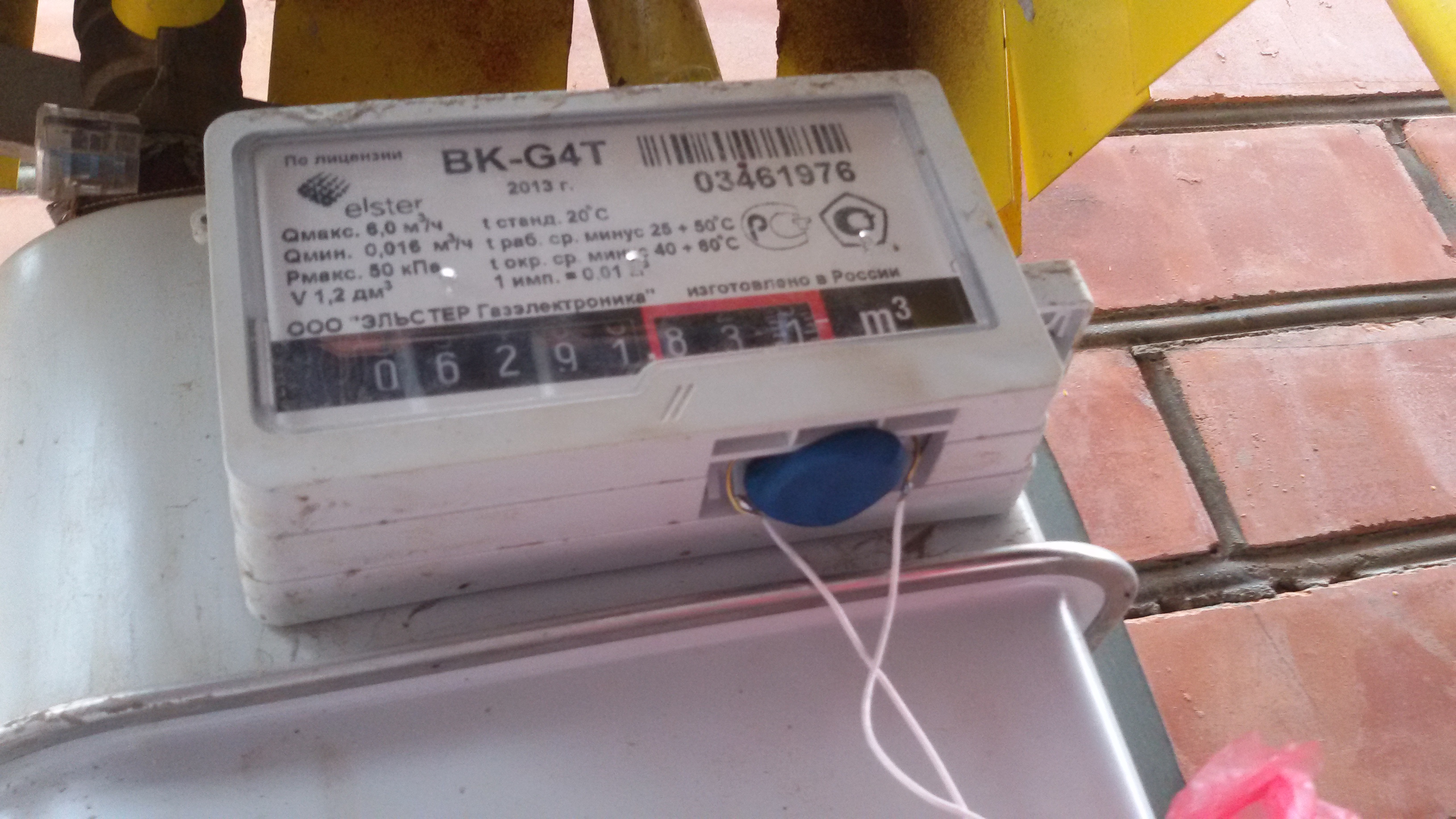

Газовый счётчик
Газовый счётчик
Скетч: https://github.com/Shagrat2/MySensorNod ... GazCounter

Не могли бы вы подсказать номинал конденсатора для геркона с фильтром.
У меня счетчик газа BK-G6T и не могу понять куда подключать геркон можно поподробнее про ваш датчик и ваше соединение (синяя таблетка, см фото),
С уважением, Алексей
Ivan
Сообщения: 1474
Re: [Пример] Счётчик импульсов (батарейка)
Сообщение Ivan »
C = 100 nF
Синяя таблетка это синий пластилин :)
Под ним обычный геркон. Данный паз предназначен для корректора потребления газа в зависимости от температуры. Последнее (или предпоследнее) колёсико имеет магнитик, его видно на цифре 9. В пазу для корректора есть выемка куда как раз нужно поместить геркон. Я закрепил пластилином, когда нашёл нужное положение.
