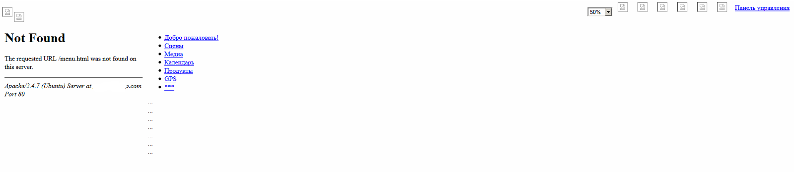

Re: Установка на Linux не в корневую директорию
Добрый день.
Прошу помощи настроить работы МД не из корня. Прочитал все что можно, испробовал разные конфигурации.
Суть - просто хочу чтобы файл лежали в директории md + работа других сайтов.
Сейчас добился того что отображается вот так
download/file.php?id=1765
На сайт захожу по ссылке http://IP/md
Прошу ткните меня, что у меня не правильно.
Так же пробовал через создание второго сайта в апаче (через виртуалхост) но там тоже никаих успехов, может конфиг не верный сделал, может подскажете как его правильно сделать.
Заранее благодарен.
.htaccessSPOILER_SHOW
Заранее благодарен.
