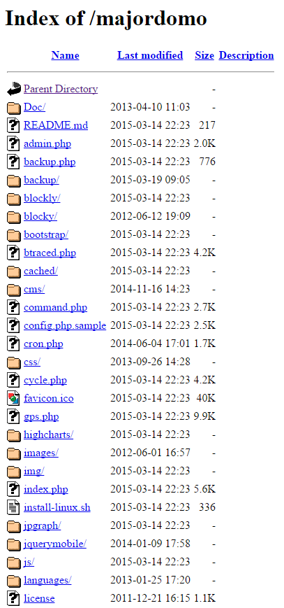

теперь стал открываться URL типа http://add.addr.ru/majordomo
но открывается список файлов, вместо МДМ, и хотя я вижу там файл Index.php, но когда набираю
http://add.addr.ru/majordomo/Index.php
вижу надпись: 404 Not Found The requested URL /majordomo/index.php was not found on this server.
апач перегружаю после исправления 000-default.conf
проверяю права на index.php - владелец www-data права 0666 (да в общем, каталог majordomo из корня работает)
пытался править config.php который лежит в /majordomo/config.php
было Define ('BASE_URL', 'http://127.0.0.1:80');
делал Define ('BASE_URL', 'http://127.0.0.1/majordomo:80');
не помогло

Всё сделал, вот результат, ничего не поменялось
Re: Установка на Linux не в корневую директорию
Вероятно, отключена обработка .htaccess (или его нет). Надо проверить стоит ли AllowOverride all для корневой папки.
