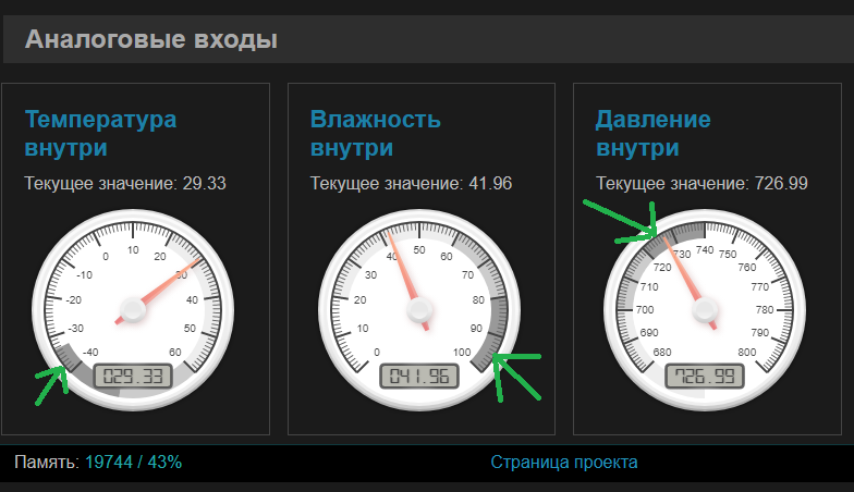

Ребят...в АМС есть штатные "одометры", на них нарисована шкала и градиент на шкале...шкала задаётся через data-major-ticks, а чем задаётся градиент??? Чет найти не могу. По-умолчанию она от 0 до 100 как я понял (первый виток не прорисовывается, второй видно с 20 начинается, и далее по увеличению яркости цвета). И можно ли вообще вырубить градацию эту?

В представленном варианте ничего сделать нельзя , потому что функция рисования спидометров закрытая ( через eval ). Я уже выкладывал более красивую версию для всех аналоговых входов , но её ........обругали ))).....

Да ладно...что-то слабо верится...мне Кажется она задаётся примерно так же как пределы графика, только другим параметром. Надо ток найти его.

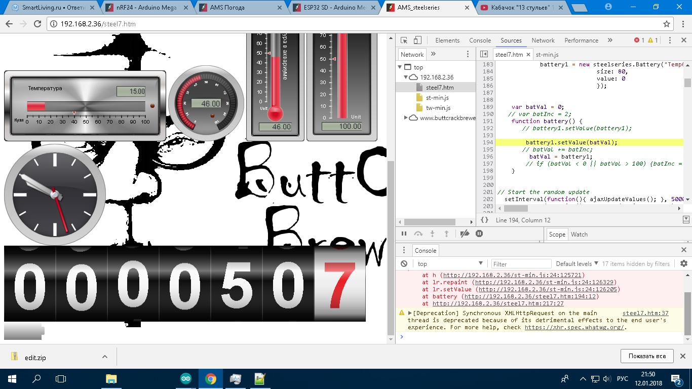

Библиотека та же самая , только расшифрованная. Можно еще красивее сделать , если SteelSeries не напрягает.

Чет ошибок полно.
прикольно.
Ты запустил?
если SteelSeries не напрягает.Ты запустил?

Я тебя полтора года терраризировал , как привязать показания к стрелке, пока сам не сообразил
Картинка не та - сейчас все работает.

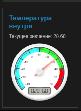

Дак вот же...работает вроде всё.
serghei спасибо за пример, стоило добавить "раскраску" из твоего примера - всё заработало. Текст библиотеки кстати не менял, оставил "зашифрованный" (как у Алекса было изначально), что бы это не значило)))

А если так , то название внутрь подставить сможешь? Это Alexsis_76 благодарить надо - я только повторяю

Аа...вон в чем там фишка)) Ну раз такой вопрос задаёшь с подвохом - то скорее всего нет, ибо такой функции не предусмотрено скорее всего библиотекой по-умолчанию, а там она доработанная.
Но мой вопрос изначально был про градиент, и он с успехом решился))
